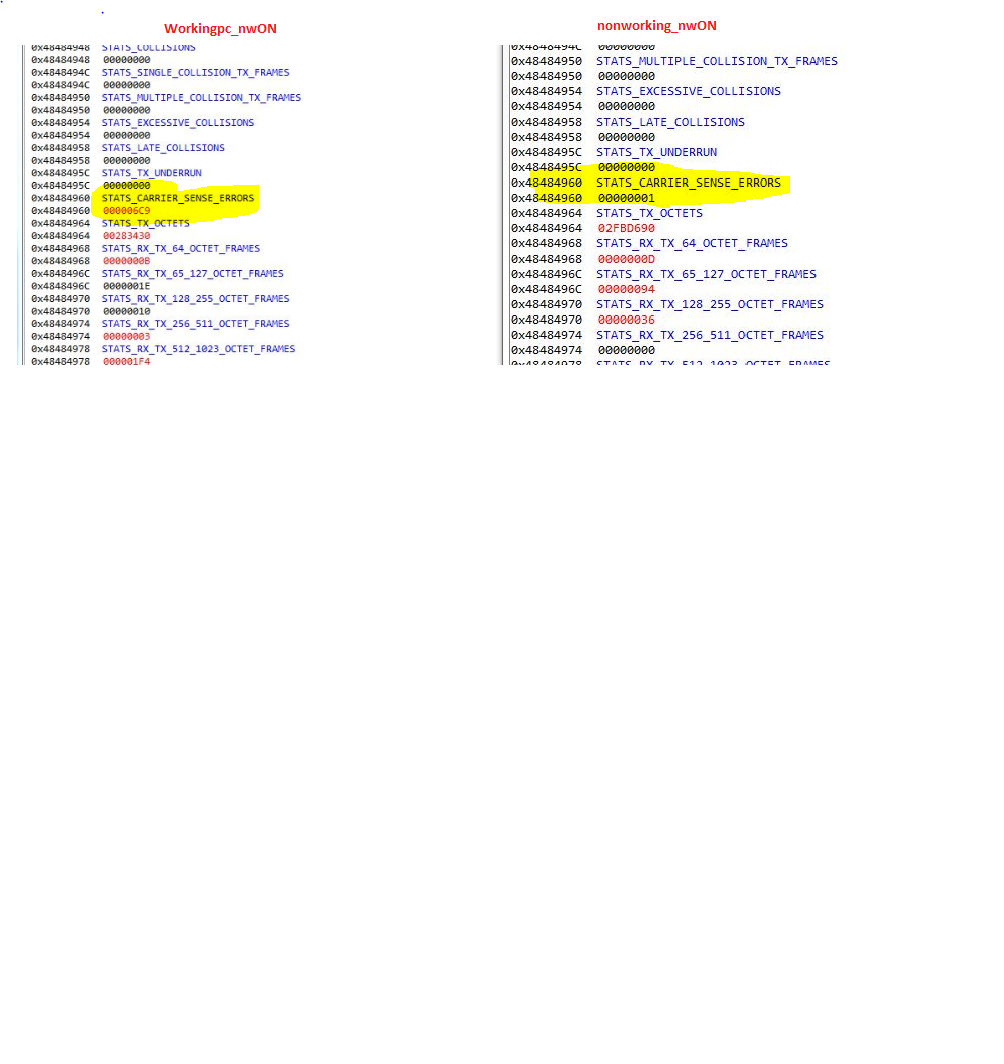

我们尝试使用 VSDK 2.12在 TDA3板上实现视频流应用。
该应用是3D 环境、其中 nullLink 和 HDMI 作为并行视频接收器。
我们使用 TFDTP 协议并调整了 nullLink 和 network_ctrl 工具。
TFDTP 中的 TCP 握手被禁用/注释掉、我们只是发送 UDP 数据包
视频开始时。
好奇的是、我的 PC (Win10 i5-660、16GB RAM)上的一切工作正常、但没有任何工作正常
其他 PC (Win7或 Win10、带相应的硬件)。 TDA3板与环视应用相连接时
到任何其他 PC 并启动、UDP 流将与最后一个 UDP 数据包完全停止
第二张图片的内容。
我发现、在故障情况下、每个 UDP 数据包之间的延迟约为1....~3ms。 因此需要一个 YUV 图像
~1秒(视频输入为30fps)。 这会导致整个视频管道挂起、因为帧缓冲区
被网络堆栈(我认为)阻止的时间过长。
我在 Wireshark 中看不到任何从 PC 到 TDA3板的网络消息、这些消息可能会导致我们的中的终端
TDA3应用。 (仅来自 TDA3的 UDP 数据包)。 我们的应用程序只会停止、而不会对 PC 产生任何可见的影响。
但必须有影响。
是否有人可以提供有关如何调试此问题的提示?

    您好 Sebastian、
    当前的 TFDTP 网络工具默认启用重新发送机制。 这将使用 TCP/IP 握手来实现正确的帧传输。
    您是否已在工具中禁用此功能和链接代码为空?  当冻结发生时、您能否连接运行 TFDTP 的内核并查看其卡在何处?
    另外、当它在一台 PC 上运行时、您能否检查网络设置(Autoneg、流控制等)是否相同? 此外、请检查 PC 是否配置为1Gig 速度。

    1.由于您已从链接中禁用 TCP/IP,因此不应出现任何冻结,因为它仅是 UDP,连接更少,并且无论什么都应进行流式传输。 您能否确认当系统冻结时、您无法通过网络记录任何日志?
    2.冻结时,系统中的其他链接是否正常工作? 您能否通过 CCS 检查每个日志的性能统计信息?
    您能否检查以下寄存器中 GMAC 的内容
    统计数据- 0x484900至498C
    2. RGMII 控制寄存器- 0x4848_5288 -显示每个端口的速度、双工设置。
    SL 控制寄存器- 0x4848_4d84 (端口0)、4dC8 (端口1)
    SL 状态寄存器- 0x484_4d88 (port0)和4dc8 (port1)
    3.您可以通过 NDK_cfg.mk 为 NSP 详细模式启用"仪表"模式,在该模式下存储仪表日志。

    您好 Sebastian、
    从下面的寄存器转储中可以看出、在不工作的 PC 上、载波检测错误经常发生、 这会在 UDP 的情况下导致视频冻结。
    此外、由于 在 TCP/IP 中处理了由于载波侦听错误导致的压降、因此 Ping 工作正常。
    您能否共享电路板原理图和 PHY 详细信息(PHY 名称、数据手册)等? 如果保密协议为机密、请再次通过邮件共享。

    工作 PC 和非工作 PC 的 macConnectionType 都为7 (MAC_CONNECT_TYPE_RGMII_DETK_INband)
    您好 Sebastian、
    是否可以尝试将其设置为 MAC_CONNECT_TYPE_RGMII_FORCE_1000_FULL?
    可能无法正常工作的 PC 上的 PHY 无法自动协商。
    Prasad、
    很不错!! 是的! )
    我在 Wireshark 中看到 UDP 数据包!
    我已在调试模式下构建了 AppImage、因此帧速率为低、因此我的播放器软件不会显示它。 我必须在轻松模式下验证它。 但我认为就是这样! )
    我想知道为什么它不能用于自动协商? 所有 PC 网卡和底板的 phy 都支持它。
