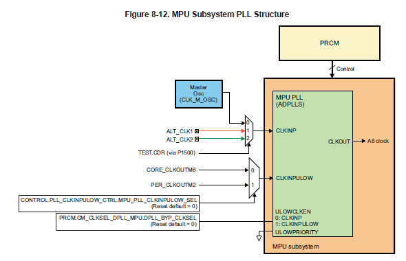

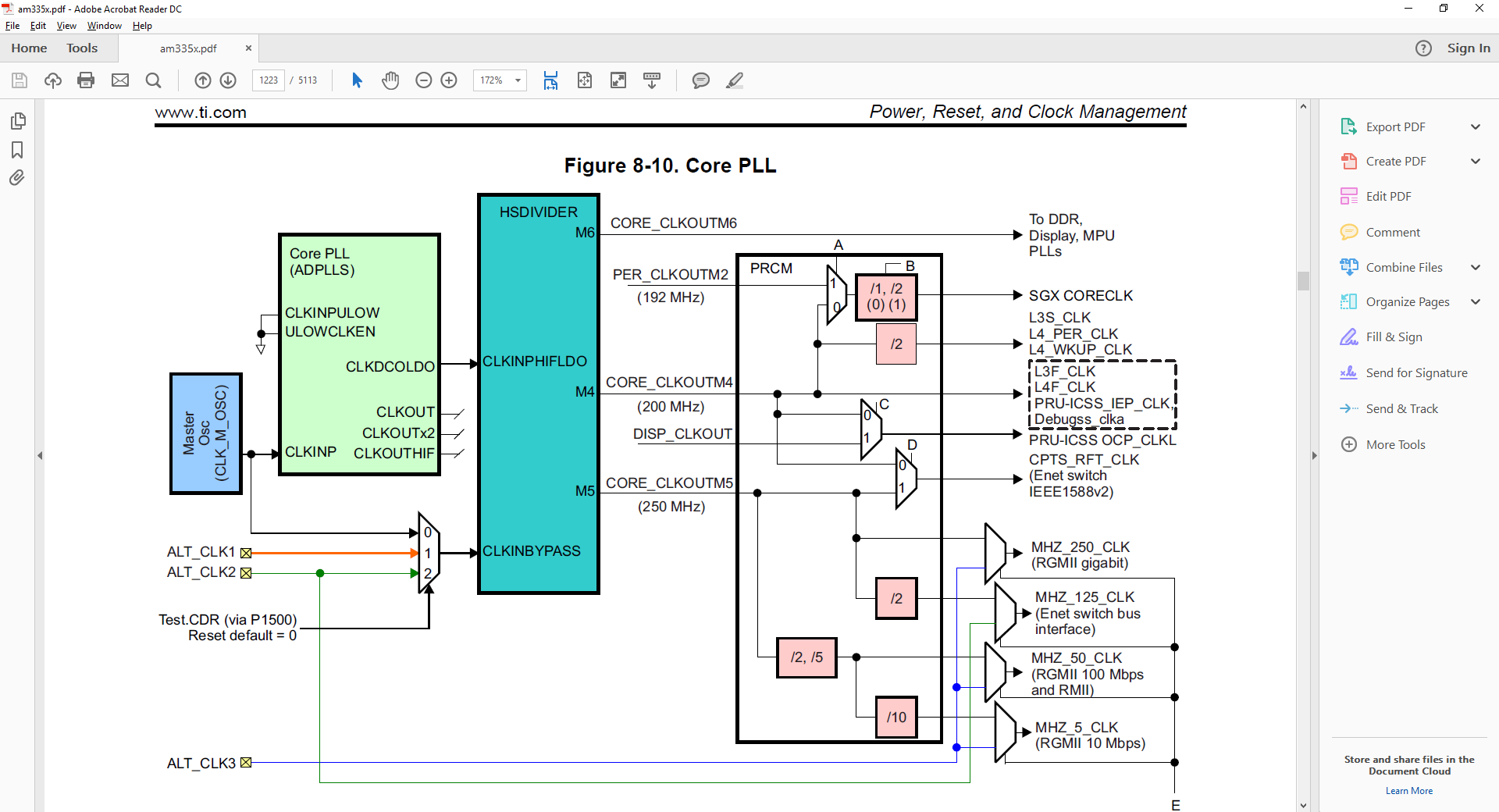

执行代码时、默认的指令处理频率是多少(也称为 CORE_CLKOUTM6?) ? 文档中有几个时钟、但我有点迷路了。
