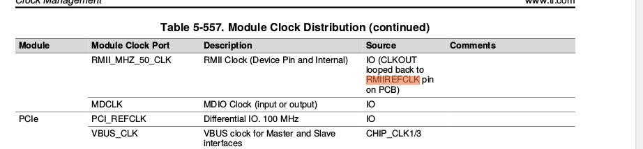

    尊敬的 Jeff:
    不确定、但文档可能会误导人。
    在 TRM 中:表11-1975。 RMII I/O 说明中说:RMII0_MHz_50_CLK 是到达 RMII_REFCLK 引脚的信号。 它表示该引脚为输出、并且参考时钟用于同步所有 RMII 信号。 RMII_MHz_50_CLK 必须是连续的并且固定为50MHz。
    然后是表5-557。 模块时钟分配(续)状态如下:
    然后、请参阅图11-906。 EMAC 集成:
    RMIIREFCLK 引脚可以输出 CLKOUT 信号、CLKOUT 引脚也可以输出。 但信号是50MHz。

    因此、根据我在 K2G EVM 上的实验、要回答您的问题、请执行以下操作:
    [引用 user="Jeffrey Limbocker">是否可以从 RMII_REFCLK 焊球输出 CLKOUT 信号?  [/报价]
    是的、当 BOOTCFG_ETHERNET_CNTCL = 0x4时、CLKOUT 引脚和 RMII_REF_CLK 引脚都输出来自 NSS/IEP PLL 的 CLKOUT 信号(请参阅图11-906。 来自 TRM 的 EMAC 集成)。
    [引用 user="Jeffrey Limbocker"]如果不是,文档指出该焊球可用作输出时,意味着什么?
    RMII_REFCLK 焊球可以是输出。
    [引用]当文档显示"源自 CLKOUT "时、这是否意味着信号必须在 PCB 上从外部路由才能使信号出现在 RMII_REFCLK 上? [/报价]
    请参阅图11-906。 EMAC 集成。
    [引用]在 CLKOUT 焊球是 CLKOUT 信号可能出现的唯一焊球的情况下吗?[/引用]
    不可以、您可以在 RMII_REFCLK 和 CLKOUT 引脚上输出 CLKOUT 信号、但 RMII_REFCLK 只能为50MHz、您不能在 RMII_REFCLK (焊球 D24)上输出25MHz。 当您设置 BOOTCFG_ETHERNET_CNTCL = 0x4时、CLKOUT 引脚和 RMII_REF_CLK 引脚都会输出 CLKOUT 信号(50MHz)。
    产生混淆的原因是、名称 NSS/IEP CLKOUT 引脚与 CLKOUT 器件引脚(焊球 H23)相同。  您可以在 CLKOUT 器件引脚(H23)和 RMII_REFCLK 引脚(焊球 D24)上输出 NSS/IEP CLKOUT 引脚...
