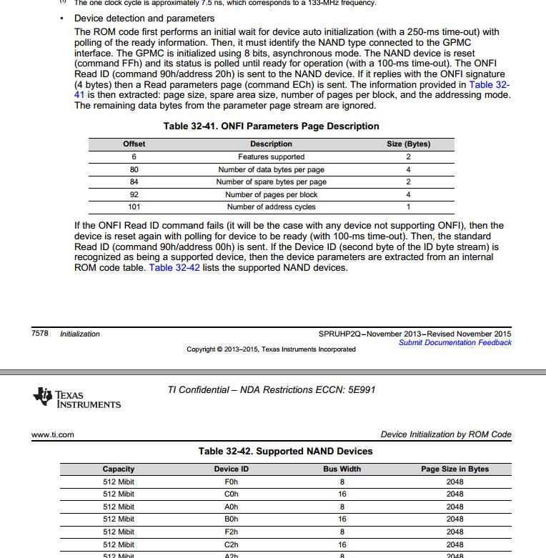

我们的设计以 DRA72x_TDA2Ex CPU EVM 装配图修订版 D 为参考、在本设计中、它使用 的是 MT29F2G16AADWP:D、它的 nand flash 仅为256MB。
现在、我们要选择 NAND 闪存作为大容量存储器来替换 EMMC。
您能给我们一些关于最大容量、闪存密钥选择 参数、供应商等的建议吗?
    如果您需要从 NAND 引导、请查看 TRM 文档第33.3.7.4节 NAND 和表33-43。 支持的 NAND 器件。
    如果 SoC 无法从 NAND 引导、我认为应用的限制(如果有)较少、即 TRM 中列出的限制是由 ROM 代码引导加载程序引起的。
    STAN
    您好、Stan、
    是的、我们需要从 NAND 器件启动。但在我的 TRM 文档中、我找不到 33.3.7.4 NAND 部分和表33-43。
     上述图片的附件是否与您的建议相符?如果不正确、您是否可以向我提供 TRM 文档?
    您好、Judd、
    是的、这是我提到的部分。 请下载最新的 TRM 版本、因为本节中有一些更新。 您现在使用的是2015年的 TRM。
