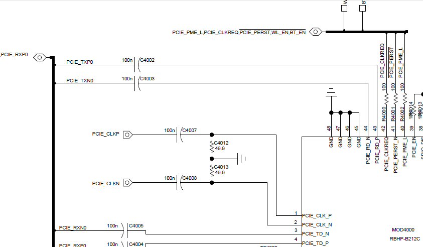

我们无法使 Broadcom BCM88359 WLAN 模块+ dra762 ES1.0正常工作。 问题是:PCIe phy link is not up (dra7-PCIe 51000000.PCIe_RC: link is not up)。
在我们的硬件设计中、PCIe WLAN 卡需要使用来自 J6的 PCIe 参考时钟(来自引脚 ljcb_clkp/n 的输出)、但是、在 uboot 和内核引导期间、当使用示波器进行观察时、我们看不到任何时钟输出。

 WLAN 原理图:
J6:
WLAN 卡:
    这是一个硬件问题、已经解决了。 谢谢!
