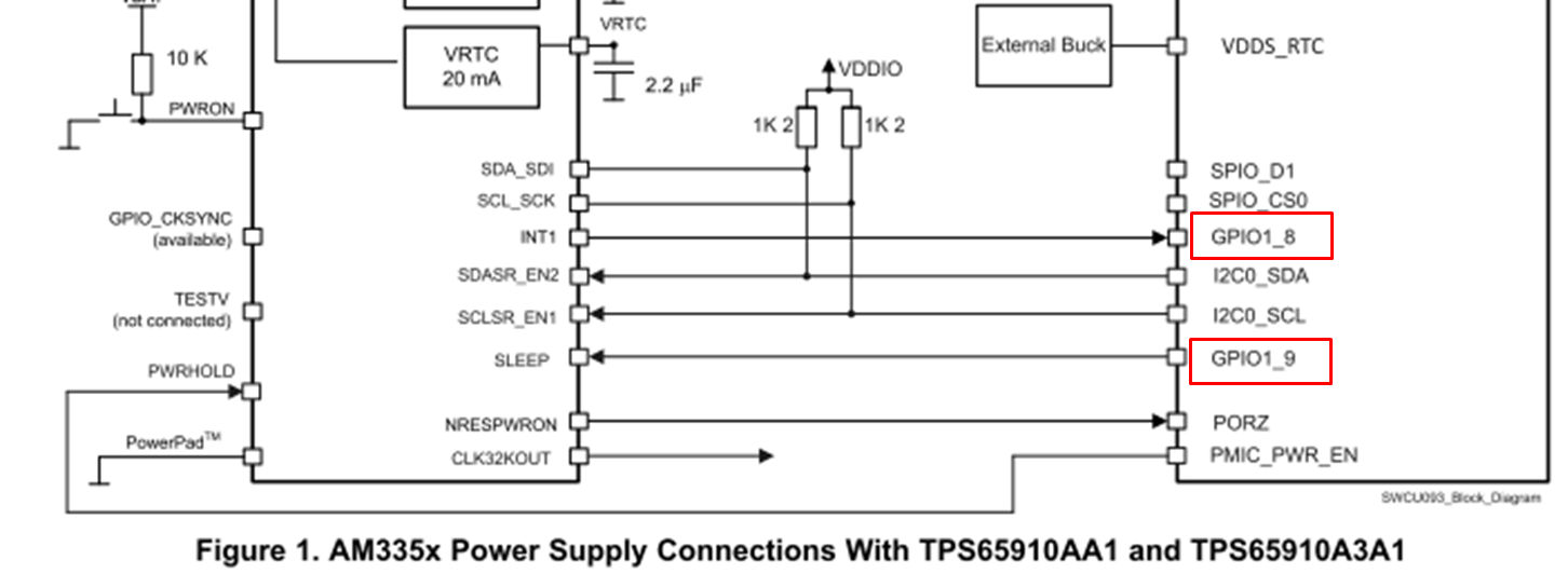

您好、Sitara 支持团队、
我想确保将 AM335x 连接到 TPS65910AA1
《适用于 AM335x 处理器的 TPS65910Ax 用户指南》。
http://www.ti.com/lit/ug/swcu093f/swcu093f.pdf
TPS65910AA1的"INT1"和"SLEEP"引脚连接到"GPIO0_8"和
在下图1中添加了 AM335x 的"GPIO0_9"。
如果 AM335x 的"GPIO0_8"和"GPIO0_9"用作其他用途、
选择替代引脚的指南/标准是什么
正在连接 TPS65910AA1的"INT1"和"SLEEP"引脚?
 如果它们在 AM335x 数据表中的引脚属性相同、它们是否可以选择任何空闲引脚?
卡纳
    [引用 USER="Kanae"]如果 他们在 AM335x 数据表中的引脚属性相同、他们能否选择任何可用的引脚?
    是的、可以。
