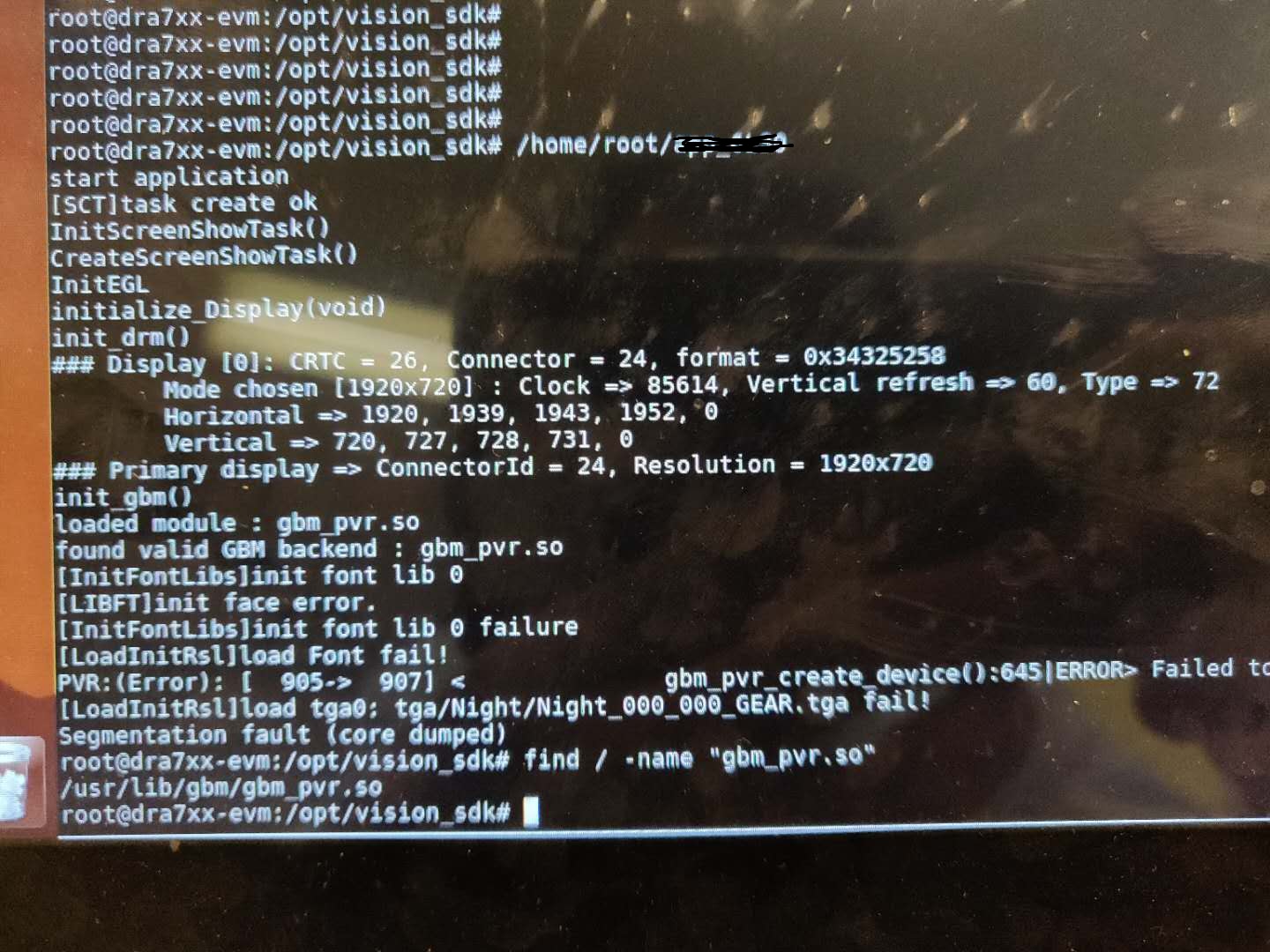

当我使用 vDRM 绘制群集 UI 时,origion PSDK 为,ok,现在运行 vsdk 时出现错误。
请给我一些建议?
需要您的支持、谢谢
    应用程序是 DRM/KMS 应用程序还是 wayland 客户端?
    如果是 DRM/KMS 应用程序、则在启动此应用程序时需要确保 Weston 未运行
    如果是 wayland 客户端、  则在启动此应用程序时、您需要确保 Weston 正在运行。

    应用程序 DRM/KMS。
    我确信我已经停止了 Weston。
    请指导我解决问题。 谢谢
    好的、明白了。
    请分享"ls /dev/dri "的输出
    此外、您似乎重复使用了 kmscube 中的 init_DRM 和 init_GBM 代码。 是这样吗? 如果您对这两个函数进行了任何修改、您能与我分享吗?
    Subhajit
    root@dra7xx-EVM:/opt/vision_sdk ls /dev/dri
    Card0 卡1 卡2 controlD64 controlD65伦德 D128
    是的、我重复使用了 kmscube 中的代码。
    修改如下:我使用 vDRM、

    这看起来很好。 但是,当使用 vDRM FD 创建 GBM 器件和 eglGetDisplay()时,您需要修改/etc/powervr.ini,否则它将默认为 omapdrm。 需要在/etc/powervr.ini 中添加以下行
    [yand-application-name]
    DbmDriverName=vDRM
    GbmNumBuffers=5
    Subhajit
    谢谢、我会尝试一下。 但是、您能否重播原因、我使用 kmscube -d /dev/dri/card1 sunright。
    无需修改任何内容。
    不是阳光直射,它运行正常。
    仍有错误需要您的支持。

    您能否提供 kmscube.c 源代码。
    您提供了许多难以理解的信息。 那么、让我们将其分解为简单的步骤。
    1.您使用的是哪款 SDK? 哪个版本?
    2.您的硬件设置是什么?
    3.基于 vDRM 的基本 VISION SDK 示例是否起作用?
    Subhajit
    VSDK0304
    J6Entry EVM
    3.是/
    现在应用程序已经运行了。谢谢。
