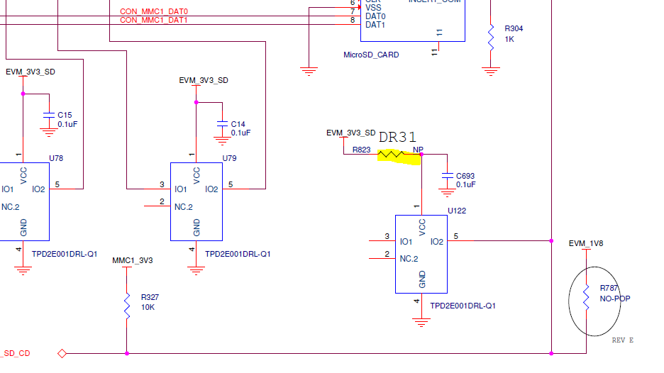

为什么 TDA2 EVM 中的 R823没有 PoP?
为什么 TPD2E001DRL 需要电源?
为什么 R823不应连接 到 EVM_3V3以继续供电以实现卡检测功能、而应连接 EVM_3V3_SD?
谢谢你
    我不知道确切的原因、我的推定是插件引脚是 卡接触到人体手指、不需要 ESD 保护。
    在此处查看有关 SD 卡 ESD 的更多信息:
    e2e.ti.com/.../1580825
