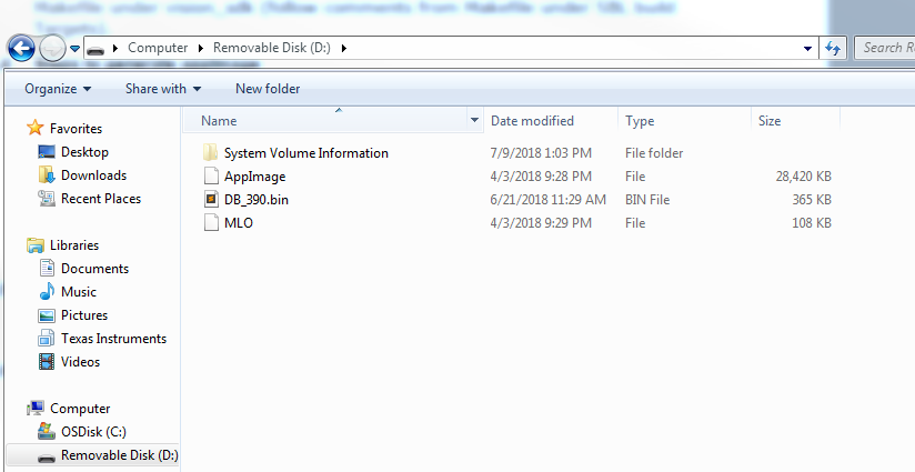

我的 FAT32格式 SD 卡的内容如下(由应用工程师提供的文件):

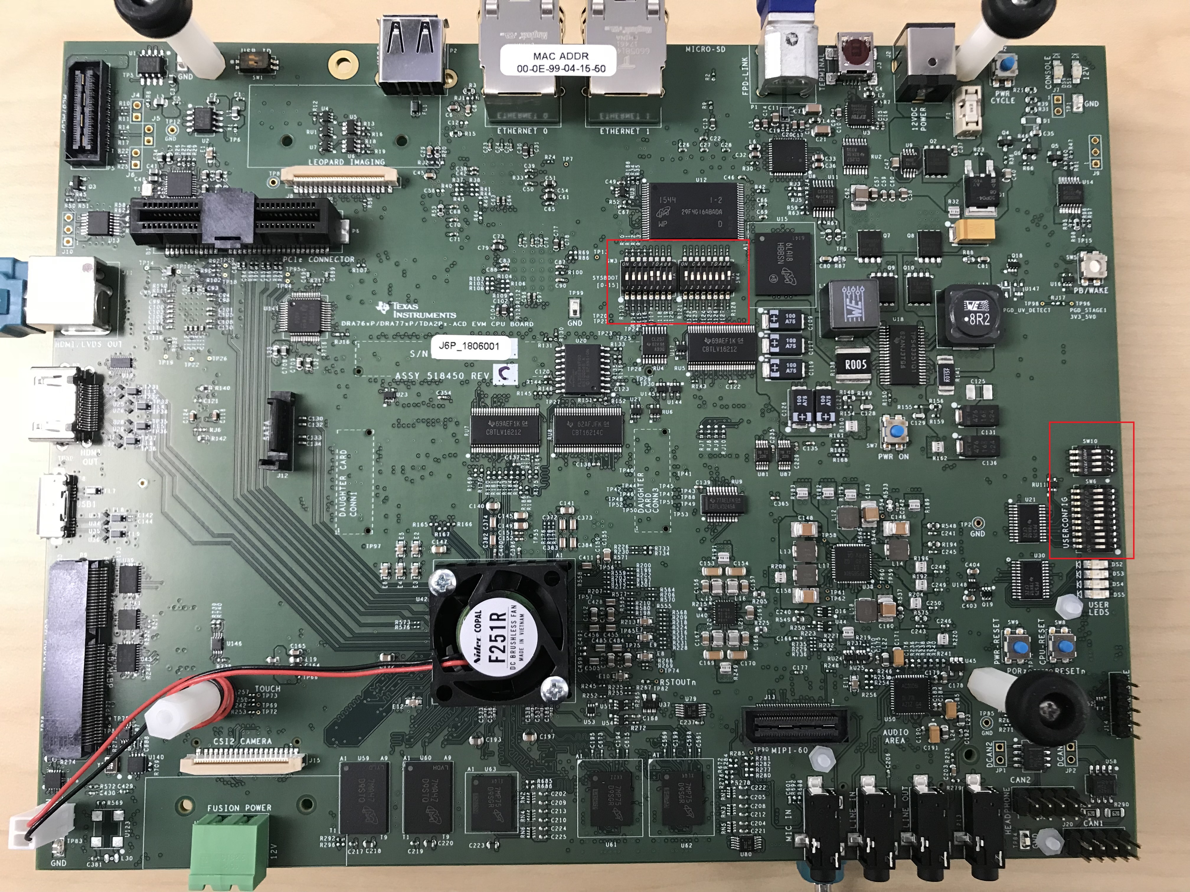

DIP 开关设置是为 SD 卡引导模式设置的、请参阅以下内容:
电路板顶部如下图所示进行连接(我已将12V 电源线插入传感器融合板、但不认为这会导致初始问题)。

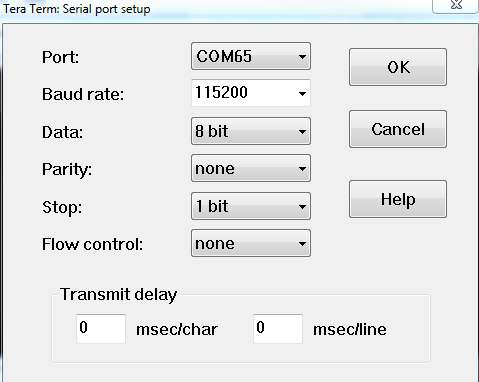

连接到控制台时,我使用以下设置:
请告诉我您对我无法与设备通信的原因有什么看法。

    您能否检查 SD 卡是否可引导。
    请按照 SBL_UserGuide 中"MMCSD 引导模式"一节中提供的步骤使 SD 卡成为可引导卡。
    此外、您能否与应用工程师确认 MLO 是否正常工作、它是否专为 TDA2Px 而构建。
    Prasad
    Prasad、您好!
    SD 卡未标记为"Active"、如 SBL_UserGuide 中所述。 我将其设置为活动状态、EVM 现在工作正常。
