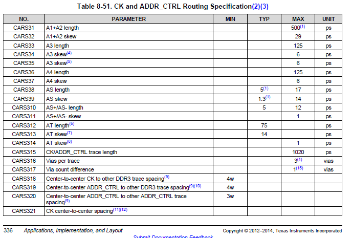

你好
我从 DM 那里了解到有关 DDR 的布线规格
表8-51中提到了 SoC 和 DDR3之间的长度、但单位为 ps。
如何将 ps 传输到 mil?
谢谢你
