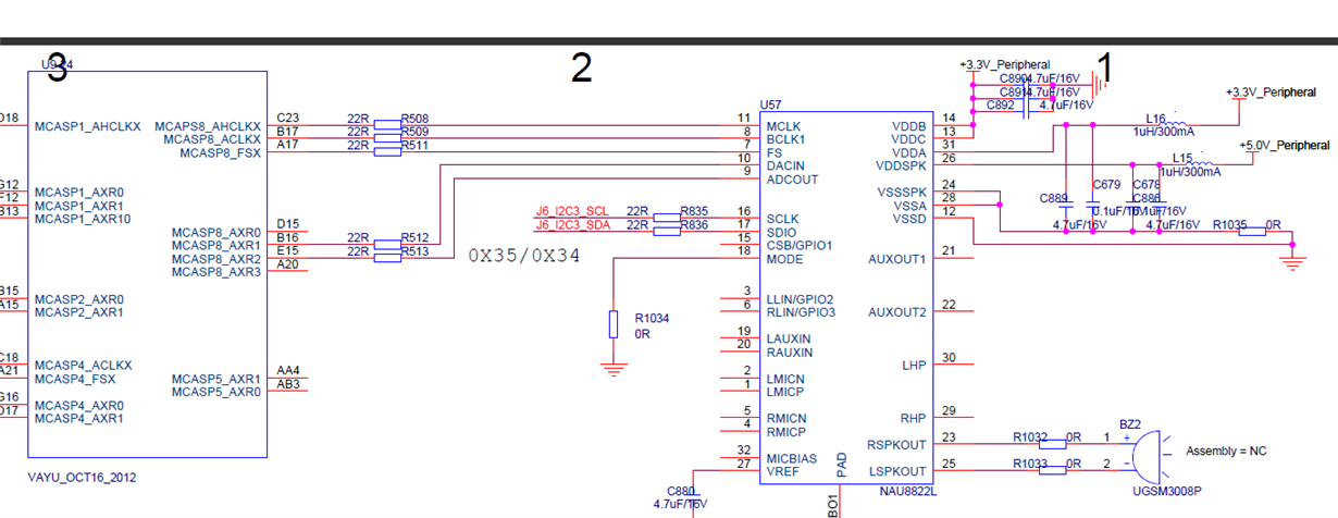

环境:Linux 内核版本4.4.84。  Mcasp8而不是 mcasp3作为编解码器的通信。  结果中没有 MCLK 信号、这是我的配置、plase 帮我检查。 谢谢。

    您的 DTS 设置看起来不错。 您探测到的 MCLK 信号是否来自 ATL_CLK2?
    您是否相应地设置了 McASP8和 ATL_CLK2引脚多路复用器? 它们在 u-boot 中完成(即 board/ti/dra7xx/mux_data.h)。
    我已经尝试过其他 ATL_CLKxxx。 只有 ATL_CLK2可以正常启动,其他将导致异常问题。我已设置 McASP8和 ATL_CLK2 pinmux。 如果我将"simple-audio-card、format"="dsp_b"更改为"simple-audio-card、format =" I2S "";BCLK 可以有一个输出时钟。

    我们不使用 tlv320aic3x。 我们的编解码器是 NAU88C22。 我们的驱动程序代码是对 tlv320aic3x 驱动程序的引用。 NAU88C22不支持 DSP_B、支持 I2S 格式。
    那么、您必须使用 I2S 格式。 I2S 模式不需要 bitclock-in倒 DTS 属性。
    为什么没有  MCLK? 编解码器 NAU88C22需要 MCLK。 有什么问题吗?
    继续使用 I2S 模式、并尝试将23的引脚多路复用设置从 mcasp8_ahclkx (多路复用模式4)更改为 atl_clk3 (多路复用模式5)。 此外、在 DTS 文件中、将 ATL clk2更改为 clk3 (即 atl_clk2_ck -> atl_clk3_ck、atl2 -> atl3)。

    DTS 更改似乎正确。 请在引导日志中查找任何 ATL 错误。 我认为外部中止是因为馈入 McASP 的 ATL 时钟没有运行。
    要使 ATL clk3处于活动状态、地址0x4843C390处的寄存器值必须为1。
    您自己的设计板也存在此问题。(电路板名称:VAYU EVM XC5777X CPU 板)。 我尝试使用 mcasp3和 ATL clk3、run 正常、 并且地址0x4843C390处的寄存器值为1。
    请您澄清一下"运行正常"的含义吗? 您是否说在 DRA7XX EVM 中、从 ATL clk2更改为 clk3后、McASP 驱动程序已正确初始化、但 AHCLKX 引脚中没有时钟?
    在 DRA7xx EVM 中、ATL clk2连接到 aic3106's MCLK。 ATL clk3可路由到的引脚用于电路板中的不同用途、因此无法从 ATL clk3向 aic3106提供 MCLK。
    很抱歉、我没有清楚地描述它。 对于"运行正常"、我是指 DRA7XX EVM 和我们的板在启动时不会崩溃、此时 McASP3和 ATL clk3一起发生、如下所示、但 McASP8不会崩溃。
    mcasp3{.m&mcasp3}
    #sound-di-cells =<0>;
    分配的时钟=<&mcasp3_ahclkx_mux>;
    分配的时钟父级=<&ATL_clkins3_ck>;
    状态="正常";
    OP-MODE =<0>; /* mcasp_iis_mode */
    TDM-SLOTS =<2>;
    /* 4串行器*/
    serial-dir =</* 0:非活动、1:TX、2:Rx *
    1 2 0 0
    tx-num-evt =<32>;
    Rx-num-evt =<32>;
    共享 Dai;
    请检查 dra7xx-Clocks.dtsi
    1. mcasp8_ahclkx_mux 的位移字段应为24。
    2.  mcasp8_aux_gfclk_mux 的位移字段应为22。
    有关详细信息、请参阅寄存器 CM_L4PER2_MCASP8_CLKCTRL。
    请告诉我们这是如何实现的。
    您好 Peter,
    感谢   您的宝贵答复。问题已经解决。
