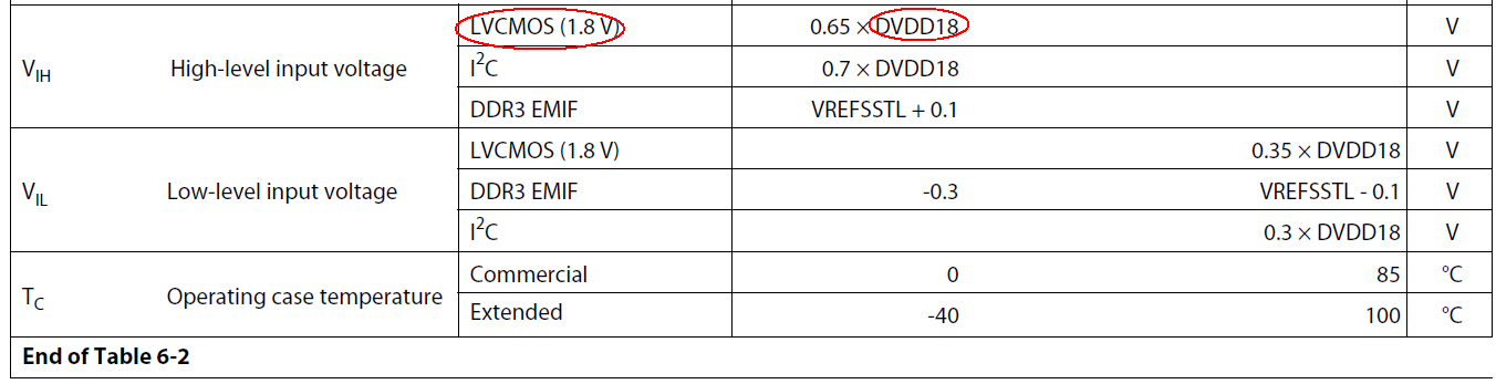

1、第116页、117,LVDS/LJCB 的 VIH/VIL/摆幅/共模电压 ?
输入电压(VI)范围:
所有差分时钟输入均符合 LVDS 电气规范 IEEE 1596.3-1996、所有 SERDES I/O 均符合 XAUI 电气规范 IEEE 802.3ae-2002。

    您是指 VIH 和 VIL 的这些数据吗?

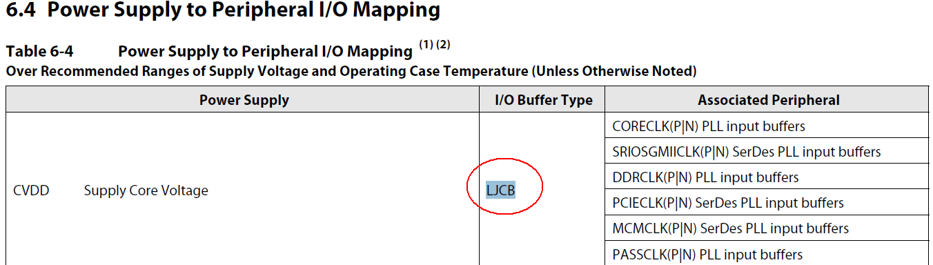

    但时钟似乎属于 LJCB 电源域。
    LJCB 功率级别为:<1.3V
    请参阅应用手册 sprabi4,KeyStone 器件的时钟设计指南,我们应该遵循哪一项?
    根据 SPRABL2C:KeyStone I 器件硬件设计指南第82页、keysone 时钟输入为 LJCB、需要交流耦合、但我们在数据手册中找不到驱动器。
    请阐明 LJCB 缓冲器的 VIH 和 VIL。

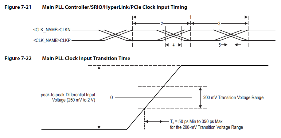

    LJCB 输入缓冲器提供正常运行所需的直流偏置(和终端)。  因此、需要串联电容器。  VIL 和 VIH 规格是直流规格、与电路板验证无关。  C6678 DM 的第152页的图7-21和7-22显示了相关规格、如下所示:
    唯一相关的直流规格是第116页的表6-1所示的单端绝对最大额定值。  P 或 N 时钟引脚上的单端电压不得超过提供的电压范围: LJCB:-0.3V 至1.3V

    1因为 LJCB 输入缓冲器包括直流偏置和端接、所以输入时钟信号应为交流耦合输入、并且由于它是交流源输入、所以没有 VIH 和 VIL 规格。 对吧?
    2 在客户情况下、时钟输入为 LVDS 差分信号(P/N)。  对于摆幅问题、应遵循图7-22、峰间范围为250mV 至2V、这意味着 P 或 N 绝对值的输入时钟应在-125mv/+125mv 和-1V/+1V 之间、因为它是交流源输入。 对吧?
    如果是、根据图7-22标题信息、它用于内核时钟和 PCIe 时钟、DDR3 CLCOK 转换时间如何? 在图7-24中、 DDR3 PLL DDRCLK 时序类似于7-21、但没有像7-22这样的 DDR3时钟输入转换时间图。
    3 您提到  " P 或 N 时钟引脚上的单端电压不得超过提供的电压范围: LJCB:-0.3V 至1.3V "、这仅适用于单端时钟源、对吧? 如果输入是差分时钟、则输入时钟 只需要跟进图7-21/Figure 7-22、而不需要-0.3V 至1.3V 的输入。 对吧?
    4 VIH 和 VIL 都用于 直流源输入、如果使用交流源输入、我们不需要考虑这一点、对吧?

    1.正确。
    假设 P 和 N 信号相反且相等。 但是、未指定单端信号电平。 如图7-22所示、该规格是差分要求。 图中所示的电平和转换时间都是如此。
    3.在查看要求时,请勿将差分和单端数字混用。 这会由于假设而导致错误。 绝对最大电平是单端测量。
    4.此表中的数字定义了不同 LVDS 类型的限制。 它列出了标准及其相对级别。 因此、本文档是通用参考。 数据手册具有优先级、并提供了66AK2Hxx 器件的特定要求。
