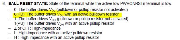

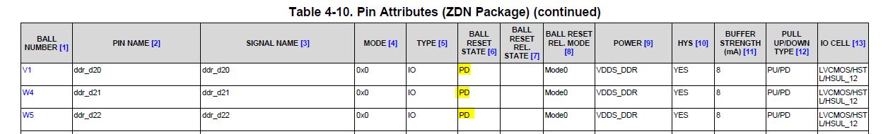

器件型号:AM4372
大家好、
数据表中的"焊球复位状态" PD 是否为高阻抗?
尽管数据表具有以下说明、但器件不会驱动 VOL。
这是否是拼写错误?
Sasaki
    这看起来像是一个排印错误。 它可能应该是"L"。 我已要求工厂团队进行澄清。 他们将在这里作出回应。
    您好、Biser - San、
    感谢您的支持。
    如果信息来自工厂团队、请再次告诉我。
    Sasaki
    是的、您提到的内容以及列中的其他内容都是拼写错误。 它将在下一个版本中修复。
    James
    James - San、
    感谢您的信息!
    Sasaki
