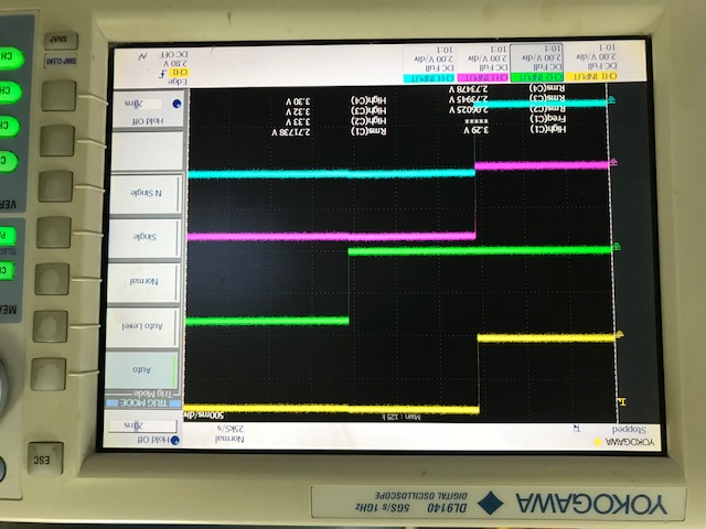

我想检查 K2G 是否可以在没有 DDR_CLK_P 时钟的情况下引导、以及在没有 DDR_CLK_P 的情况下引导需要什么、因为我的客户的定制板无法引导。
是否可以在没有 DDR_CLK_P 的情况下引导?
要在没有 DDR_CLK_P 的情况下引导、应执行什么操作?
我客户的定制板无法启动、因此没有 启用 RESETSTAT 和 BOOTCOMPLETE、尽管似乎没有发现问题。  我们确认了上电序列-在头部为3.3 VDD、时钟和 POR 释放时间之间有足够的时间(超过2ms)。
您能否检查应该检查哪些内容?
是否可以将 RESETn、LRESETn 引脚上拉?
由于 RESETSTAT 仍然很低、我认为它们的复位时序或序列应该有问题。 您同意吗?
如果是、您能否推荐 应检查的内容?
谢谢、此致、
SI

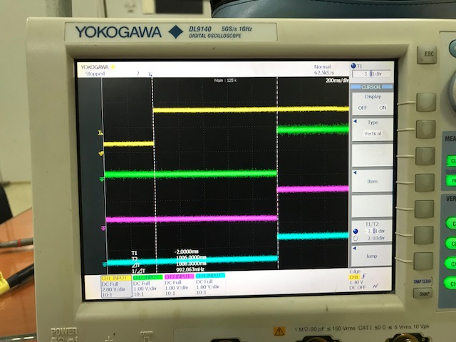

    我想按如下方式附加屏幕截图。
    电源轨:
    黄色:3.3V、绿色:1.8V、粉色:1.35V、蓝色:0.9V
    复位:
    黄色:LRESETn、绿色:POR、粉色:RESETn、蓝色:RESETFULL
    如下所示、LRESETn、RESETn、RESETFULL 上拉至3.3V。
    谢谢、此致、
    SI

    他们应验证自己是否完全符合66AK2G12数据表中的加电序列、请参阅5.9.1.1加电序列。
    [引用]我认为、由于 RESETSTAT 仍然很低、因此它们的复位时序或序列应该存在问题。 您是否同意这一点?
    是的、正确。 它们必须符合第5.9.1.1节"上电序列"的要求(请参阅图5-1中的 POLn、RESETSTATn 和 BOOTCOMPLETE 发布时的说明)。 加电排序;在图后面还有注2、6和7),第5.9.1.2节断电序列和第5.9.2节复位时序。
    另请参阅66AK2G02原理图检查清单(www.ti.com/.../sprac54a.pdf )中的第2.3节"复位"和第2.10节"通用 DDR 指南"、以及数据表中的第7.1.2.3节" DDR3L 接口原理图"。
