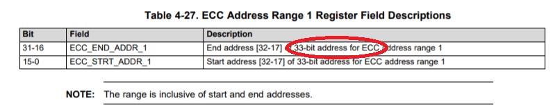

    您好、 Huy、
    很抱歉、我一直很忙、还没有机会查看问题并阅读。 我在星期四举行了全天会议,我最早可以在星期五看一下。 我在开始后会再回来讨论这个问题。
    雷克斯
    您好、Huy、
    如何设置 ECC 地址范围1寄存器以及使用什么值对寄存器进行编程?
    雷克斯
    尊敬的 Rex:
    我发现 ECC 地址范围1寄存器可以通过以下方法设置(运行命令"DDR ECC_ERR")
    ")在 cmd_ddr3.c 文件中:
    静态 int dr_memory_ecc_err (u32 base、u32 address、u32 ecc_err);
    _raW_writel (ecc_start_ADDR1 |(ecc_end_ADDR1 << 16)、base + KS2_DDR3_ECC_ADDR_RANGE1_OFFSET);
    在原始源代码中、ECC_END_ADDR1定义如下:
    #define ECC_END_ADDR1 (((gd->start_addr_sp - DDR_remap_ADDR - CONFIG_STACKSIZE)>> 17)- 2)
    我不完全理解这一定义。 在这里使用堆栈指针的起始地址有什么用途?
    我的目的是为0x80000000 - 0x8003FFFF 的存储器启用 ECC。
    ECC_START_ADDR1仍然相同(0x8000000)
    ECC_END_ADDR1可定义为:
    #define ECC_END_ADDR1    ((0x8003FFFF - DDR_REMAP_ADDR)>> 17)
    我在这里犯了个错误吗?
    胡伊
    您好、Huy、
    在用户指南中、显示了 ECC 的33位地址。 您使用的是32位地址。
    雷克斯
    尊敬的 Rex:
    我已经考虑了这一点。 正如我提到过的、我要为0x0.8000.0000到0x0.8003.FFFF 的存储器区域启用 ECC
    因此、在本例中、ECC 地址范围的33位地址的起始地址和结束地址[32-17]仍然与32位相同、因为第33位为0。
    RAM 的基地址为0x8000.0000、因此在我的情况下、需要写入 ECC 地址范围1寄存器的值为0x00001.0000
    是这样吗?
    胡伊
    您好、Huy、
    您需要使用36位地址来计算起始地址和结束地址。 请参阅数据表中的 K2E 存储器映射。
    雷克斯
