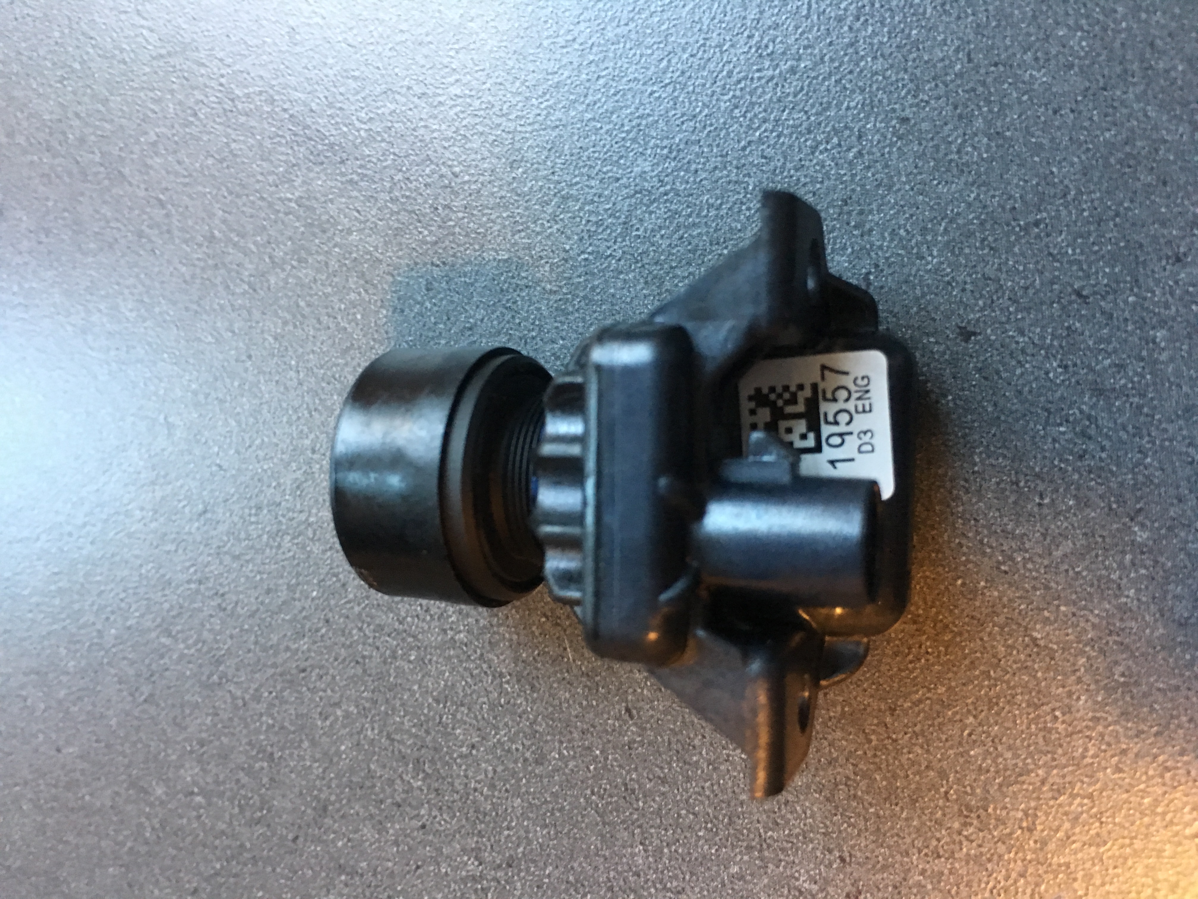

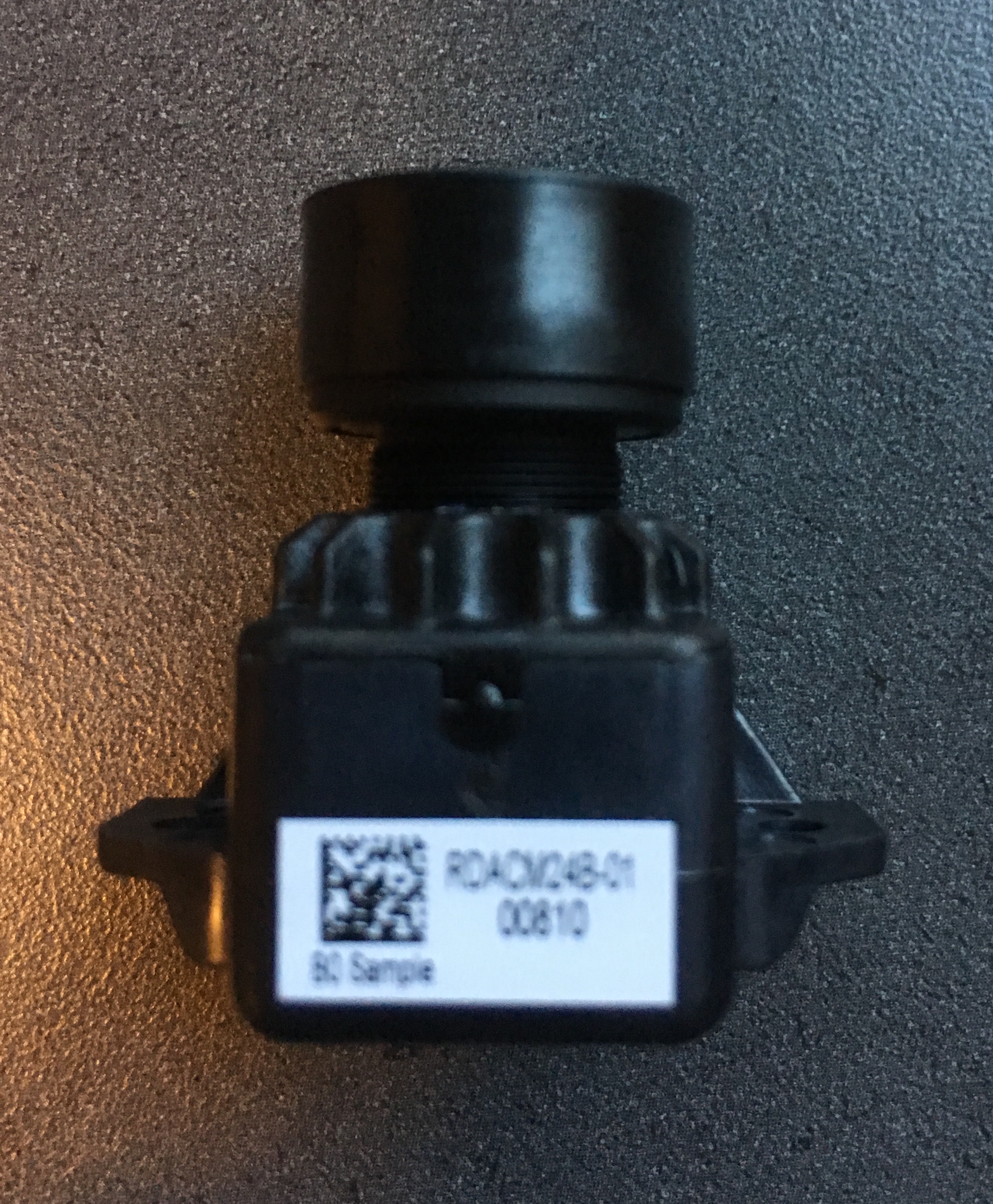

    此外、是否可以附加您正在使用的摄像头模块图片?

    此处还提供了摄像头模块的一些图片:
    摄像头模块看起来不错、让我与其他人核实一下。
    Sujith
