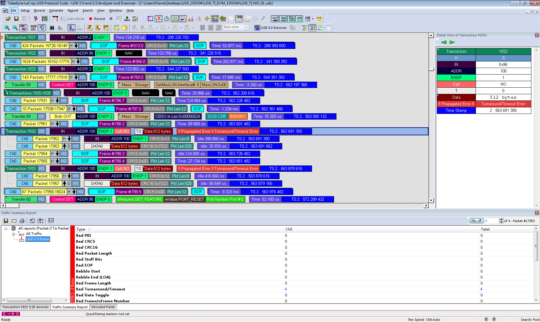

我们发现、有时主机(Android)无法通过 USB 安装 MSC 设备(AM335x)。
我们已经使用由 FAE Luke 提供的 SKAM335x 电路板和示例代码重现了此问题。
请帮助我们解决此问题。 谢谢!!
注:以下文件是 USB 分析器捕获的 USB 记录。

    [结果]
     有时 Android 主机无法成功枚举 MSC。 可能性约为7%(在30次测试中观察到2次故障)。
     本帖子开头提供了(由 LeCroy Advisor T3)故障案例的 USB 捕获。 通常情况下、一个事务是数据中 ACK。 在接收主机的数据时,AM335x 显示了奇怪的数据(512字节),主机无法识别数据,因此主机在事务中不发送 ACK。
    为了便于比较、以下是成功案例。
    e2e.ti.com/.../USB_5F00_TI_5F00_OK.7z
    [ps]
    、以前曾报告过类似的问题,但这一问题不同。 先前的问题不可恢复、一旦发生、AM335x 需要重启电源才能恢复。 此问题是可恢复的。 一旦发生这种情况、再次拔下/插入 USB 电缆可以使 Android 主机重新枚举 MSC 成功。
    2.如果将 Windows PC 用作主机,则无法重现此问题(在60次测试中未发现问题)
    3.  如果主机是 Android 5.1.1或6.0.1,则可能会再次出现此问题。 如果主机在 Android 8.x 中、则无法复制

    状态
    1.我们尝试了旧版 Android 手机(OS 5.0.1)、无法重现问题
    2. 我们分析了 USB 正常和故障情况跟踪:在中接收到数据后、在工作情况下、器件会在数据准备后(~8ms)向主机发送36个字节、然后从主机获取 ACK。 在故障情况下、器件会立即向主机发送512个字节的00、主机无法识别它。 TX 数据包就绪位似乎未被正确清除、并且垃圾数据立即发出。
    我们目前正在进行以下工作:
    -查找更多 Android 手机/主机(首选5.1.1、6.0.1 OS)以重现问题
    -与驱动程序开发人员(已参与调试)一起查看 USB 驱动程序代码在 USB 断开连接时、CPPI DMA 清理了部分代码。

    Benson、
    我们的工程师在这方面努力工作并解决了问题! 我们在本地进行了测试并与本地 FAE 共享了代码、他还构建并验证了修复程序。 FAE 将与您联系、了解您验证所需的代码更改。
    此致、Eric
    Benson、
    已附加此修复程序。 它位于 PDK 1.0.13之上(processor_sdk_rtos_AM335x_5_02_00_10)。 请尝试一下、并向我们提供反馈。
    e2e.ti.com/.../pdk_5F00_am335x_5F00_1_5F00_0_5F00_13.mod.with_5F00_orig.7z
    您好 Eric、Mukul 和 Luke、
    到目前为止、我们已成功测试了100多次修复程序。
    感谢您的支持。
