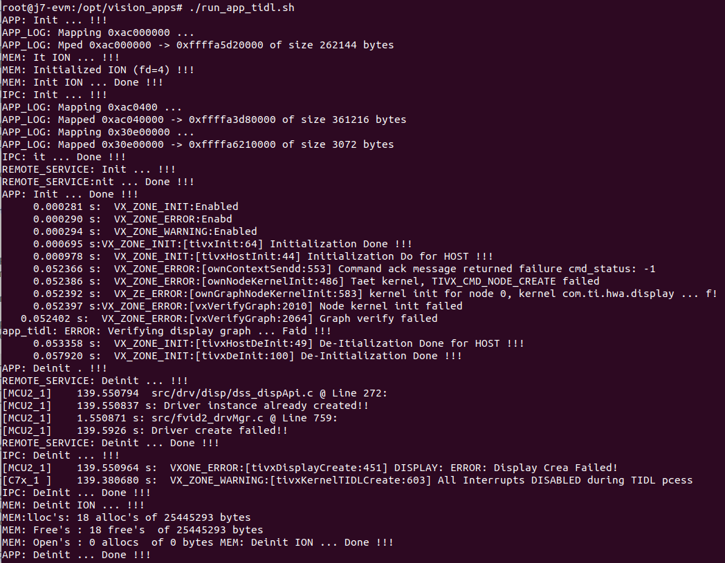

我刚才在 E2E 中阅读了下面的讨论、并有同样的问题。
https://e2e.ti.com/support/processors/f/791/t/912650?keyMatch=DSI%20FPC%20CONNECTOR&tisearch=Search-EN-everything
正如帖子末尾提到的、我需要更改目标分辨率。
请告诉我如何操作?
我正在使用 TDA4VM EVM 并从 SD 卡引导(使用 TI SDK RTOS (Vision Apps))。
布拉希姆

    您好、Brijesh、
    当我启动演示时、我在屏幕上看不到任何内容、根据错误消息无法检测到显示屏、我认为这可能是一个解决问题。
    每次更改时是否需要执行“make vision_apps”,然后重新安装 SD 卡中的所有内容?
    因为我需要多次更改其他参数。
    布拉希姆

    您好、Brijesh、
    在 Vision Apps 中启用 ENABLE_DSS_DSI。
    我不使用该 LCD。 我将使用另一个。
    我将 EVM HSD 连接器连接到 DS90UH948、而 UH948 (LVDS)的输出连接到我的 LCD。
    布拉希姆

    您好、Brijesh、
    LCD 支持该分辨率、但我已将其更改为640x480。
    当我启动演示时、我得到了以下内容:
    以下是引导日志:

    [0.549698] pinctrl-single a40000.timesync_router:512个引脚、大小2048
    [0.558946]i-pat 31010000.pat:找到 PAT 修订版1.0、共16384页
    [065385] ti-pat 3101000.pat:无法创建3101000.pat debugfs 目录
    [0.5092] ti-pat 31011000.pat:找到 PAT 修订版1.0、共16384页
    0.579505] ti-pat 31011000.pat:无法创建31011000.pat debugfs 目录
    [0.587148] ti-pat 3101200pat:找到 PAT 修订版1.0、共16384页
    [0.593560] ti-pat1012000.pat:无法创建31012000.pat debugfs 目录
    [0.601210] ti-pat 31013000.pat:找到 PAT 修订版1、共2048页
    [0.607533] ti-pat 31013000.pat:tcreate 31013000.pat debugfs 目录失败
    [0.615175] ti-pat 310140.pat:找到 PAT 修订版1.0、共2048页
    [0.621497] ti-pat 310140.pat:无法创建310140.pat bugfs 目录
    [0.630454]串行:8250/16550驱动程序,10个端口,启用 IRQ 共享
    [0.6442]面板-简单虚拟面板:使用虚拟稳压器的虚拟面板电源不会停止
    [0.647373]面板-简单虚拟面板:作为消费者链接到 regal.0
    [0.658131]返修:模块已加载
    [0.664158]循环:模块已加载
    [0.668696] libphy:FIX MDIO Bus:Probed
    [0.673054] Tun:通用 TUN/Tap 设备驱动程序、1.6
    [0.678482 ] igbvf:英特尔Registered千兆位虚拟功能网络驱动程序- 4.0-k 版
    [0.686487] igbvf:版权所有(c) 2009 - 2012 Intel Cporation。
    [0.692555] sky2:驱动程序版本1.30
    [0.696885] VFIO -用户级元驱动程序版本:0.3
    [0.702537] i2c /dev/entries 驱动程序
    [0.706550] sdhci:SeCe 数字主机控制器接口驱动程序
    [0.712867] sdhci:版权所有(c) Pierre Osman
    [.717518] sdhci-pltfm:SDHCI 平台和驱动程序助手
    [0.723760] ledtrig-CPU:已注册以指示 CPU 上的活动
    [0.791424]开孔器:从 DT 探测导管方法。
    [0.7966]选项:修订版3.7 (5208e5c1)
    [0.796852]开孔式:初始化驱动器
    [0.805553] NET:注册协议系列17.
    [0.810172] 9pnet:安装9P2000 pport
    [0.814562]注册了键类型 DNS_旋 变传感器
    [019177]注册的任务统计数据版本1
    [0.82361]加载已编译的 X.509证书
    [0.832772] tsci 44083000.dmsc:ABI:2.9 (固件版本0x0013 '19.12.1-v20112a (极好的 LLA)
    [0.858281] random:快速初始化完成
    [0.901961] OMAP-i2c 40b00000。i2c:100kHz 时的总线0修订版0.12
    [0.907924] OMAP_i240b10000.i2c:100kHz 时的总线1修订版0.12
    [0.91384] OMAP_i24212000.i2c:100kHz 时的总线2修订版0.12
    [0.919905] pca953x 3-0020:3-0020未找到电源 VCC、usinummy 稳压器
    [0.927316] pca953x 3-0020:作为库默链接到 regulator 0
    [0.955593] pca953x 3-0022:3-0022未找到电源 VCC、USG 虚拟稳压器
    [0.962993] pca953x 3-0022:作为求和器链接到 reguler.0
    [0.96988] GPIO 线路481 (MCASP/TRACE_MUX_S0)作为输出/低电平
    [0.976591] GPIO 线路482 (MCASP/TRACE_MUS1)硬接线输出/高电平
    [0.983157] OMAP_i2c 2000000.i2c:总线3 rev0.12为400kHz
    [0.9890] OMAP_i2c 202000.i2c:100kHz 时的总线4修订版0.12
    [0.9950] pca953x 5-0020:未找到5-0020电源 VCC、正在使用虚拟稳压器
    [1.002463] pca953x 5-0020:Linkeas a consumer to reguler.0
    [1.031684] GPIO 线路464 (CODEC RSTz) Hngas 输出/高电平
    [1.037595] OMAP_i2c 2030000.i2c:总线5修订版0.12、频率为400kHz
    [1.043477] OMAP_i2c 2040000.i2c:总线6 rev0.12 100kHz
    [1.049335] OMAP_i2c 2050000.i2c:总线7修订版0.12 100kHz
    [1.064162] CDNS-PCIe-host d000000.PCIe:缺少"mem"
    [1.069779] CDNS-PCIe-host d000000.PCIe:作为消费者链接 tohy-5000000.serdes.0
    [2.079164] CDNS-PCIe-host d000000.PCIe:PHY 链路永远不会建立
    [2.085220] CDNS-PCIe-host d000000.pcie:主机桥/互连@100000/pcie@29000/pcid000000范围:
    [2.095190] CDNS-PCIe-host d000000.PCIe:IO 0x1000.0x10010fff -> 0x10001000
    [2.103024] CDNS-PCIe-host d000000.PCIe:MEM 0x4000000000..0x407ffff -> 0x00000000
    [2.111276] CDNS-PCIe-host d000000.pcie:P 主机桥接至总线0000:00
    [2.118039] PCI_BUS 0000:00:根总线资源[bus 00-0f]
    [2.123644] PCI_bu0000:00:根总线资源[IO 0x0000-0xFFF](总线地址[00001000-0x10010fff])
    [2.133335] PCI_BUS 0000:00:根总线资源[mem 0x4000000000-0x407fffff](总线地址[0x00000000-0x7fffff])
    [2.144119] PCI_BUS 0000:00:2-be 配置写入0000:00:00.0偏移量0x4可能会损坏相邻的 RW1C 位
    [2.153990] PCI_BUS 0000:00:2字节配置写入0000:00:00.0偏移量0x4可能会损坏相邻的 RW1Cits
    [2.163888] PCI_BUS 0000:00:2字节配置写入0000:00:00.0偏移量0x92可能会损坏相邻的 RW1C 位
    [2.173850] PCI_BUS 0000:00:2字节配置写入0000:00.0 offset b2可能会损坏相邻的 RW1C 位
    [2.183840] PCI_BUS 0000:00:2字节配置写入0000:00:00偏移量0x84可能会损坏相邻的 RW1C 位
    [2.195705] p 0000:00:00.0:网桥配置无效([bus 00-00])、重新配置
    [2.203889] PCI_s 0000:00:2字节配置写入0000:00:00.0偏移量0x3E 可能中断邻近的 RW1C 位
    [2.213848] PCI_BUS 0000:00:2字节配置写入0000:00:00.0偏移量0x3E 可能会记录相邻的 RW1C 位
    [2.223807] PCI_BUS 0000:00:2字节无配置写入0000:00:00.0偏移量0x3E 可能会损坏相邻的 RW1C 位
    [2.233766] PCI_BUS 0000:00:2字节控制器写入0000:00:00.0偏移量0x6可能会损坏相邻的 RW1C BS
    [2.245540] PCI_BUS 0000:00:1字节配置写入0000:00:00.0偏移量0x1A 可能会破坏相邻的 RW1C 位
    [2.255511] PCI 0000:00:00.0:PCI 桥接器[bus 01]
    [2.261029] CDNS-PCIe-host d800000.PCIe:缺少"mem"
    [2.266693] CDNS-PCIe-host d80000pcie:作为使用者链接到 phy-5010000.serdes.1
    [3.276071] CDNS-PCIe-host d800000.PCIe:PHY 链路永远不会加速
    [3.282126] CDNS-PCIe-host d800000.PCIe:主机桥/ierconnect@100000/PCIe@2910000/PCIe@d800000范围:
    [3.292094] ns-pcie-host d800000.pcie:io 0x18001000..0x18010fff -> 0x101000
    [3.299925] CDNS-PCIe-host d800000.PCIe:MEM 0x41000000.0x417ffffffff -> 0x00000000
    [3.308164] ns-pci-host d800000.pcie:PCI 主机桥至总线0001:00
    [3.314925] PCI_BUS 0001:00:根总线资源[bus 00-0f]
    [ 3.320531] PCI_BUS 0001:00:根总线资源[IO 10000-0x1FFF](总线地址[0x18001000-0x18010fff])
    [3.3400] PCI_bus 0001:00:根总线资源[mem 0x4100000000-0x417fffff](总线地址[0x00000000 0x7fffff])
    [ 3.343101] PCI 0001:00:00.0:网桥配置无效([bus0-00])、重新配置
    [3.353142] PCI 0001:00:00.0:PCI 桥至[bus 01]
    [358638] CDNS-PCIe-host e000000.pcie:缺少"mem"
    [3.3645] CDNS-PCIe-host e000000.PCIe:以使用者身份链接到 phy-5020000.serdes.2
    [4.373611] CDNS-PCIe-host e000000.PCIe:PHY 链路从未出现
    [4.379664] cdnscie-host e000000.pcie:主机桥/互连@100000/pcie@20000/pcie@e000000范围:
    [4.389632] CDNS-PCIe-host e000000.pcie:IO 0x4400001000..0x4400010fff -> 0x000010
    [4.397818] CDNS-PCIe-host e000000.pcie:MEM 0x44000110.0x4407ffff -> 0x00011000
    [4.406055] CDNS-PCIe-host e000000.pcie:PCI 主机桥至总线0002:00
    [412817] PCI_BUS 0002:00:根总线资源[bus 00-0f]
    [4.8422] PCI_BUS 0002:00:根总线资源[IO 0x20000-0x2FFF](总线地址[0x1000-0x10fff])
    [4.427668] PCI_s 0002:00:根总线资源[mem 0x4400011000-0x4407ffFFF](s 地址[0x00011000-0x07ffFFF])
    [4.440332] PCI 0002:00:00.0:网桥配置无效总线00-00])、重新配置
    [4.450364] PCI 0002:00:00.0:P 桥接至[bus 01]
    [4.455935] k3-ringacc 2b800000.ringacc:环形加速器床环:286、gp-ring [96、20] sci-dev-id:235
    [4.465820]-ringacc 2b800000.ringacc:dma-ring-reset-quirk:禁用
    [4.472581] K3-ringacc 2b800000.ringacc:RA Proxy v.66346100、num_proxies:64
    [4.480253] K3-ringacc 3c00000ringacc:环形加速器探测环:1024、gp-ring [440、150] sci-dev-id:211
    [4.490392] k3-acc ring3c00000ringacc:dma-ring-reset-quirk:disabled
    [4.497154] K3-rincc 3c000000.ringacc:RA 代理版本66346100、num_proxies:64
    [4.504776] omap8250 40a00000.serial: PM 域 pd49将不会断电
    [4.512326] 40a00000.serial:在 MMIO 0x40a00000 (IRQ = 7、base_baud = 6000000)处的 TT1是8250
    [4.521459]在 MMIO 0x00000 (IRQ = 18、base_baud = 3000000)处的2800000.serial: ttyS2是8250
    [4.530198]控制台[ttyS2]已启用
    [4.530198] consolettyS2]已启用
    [4.537233]引导控制台[ns16550a0]禁用
    [4.537233]引导控制台[ns16550a0]已禁用
    [4.546158] 2810000.serial: tmio 0x2810000处的 ttyS3 (IRQ =、base_baud = 3000000)是8250
    [4.554966]在 MMIO 0x2840000处的2840000.seria ttyS6 (IRQ = 20、base_baud = 3000000)是8250
    [4.563693] arm-smmu-v3 366000.smmu:i 48位、OA 48位(特性0x00001faf)
    [4.572378] arm-mu-v3 36600000 smmu:MSI_domain abs- Back to wired IRQ
    [4.581204][DRM]支持 vblantem戳 缓存修订版2 (2013年10月21日)。
    [4.587811][DRM]对 vblank 时间戳查询的接收器支持。
    [4.595171][DRM]为次要0上的4a000.dss 初始化了 tids 1.0.0 20180215
    [4.655823]控制台:切换到彩色帧缓冲器器件240x67
    [4.6729] tids 4a00000.dss:fb0:DRM 仿真帧缓冲器件
    4.689377] CDNs-ufshcd 4e840.UFS:ufshcd_populate_vreg:假设已启用、则无法找到 VDD-HBA-supply 稳压器
    [4.6991] CDNs-ufshcd 4e840.UFS:ufshcd_populate_vreg:假设已启用、则无法找到 VCC 电源稳压器
    [4.710033cdns-ufshcd 4e840.UFS:ufshcd_populate_vreg:假设已启用、则无法找到 CQ 电源稳压器
    [4.720274] cdns-ufshcd 4e840.UFS:ufshcd_populate_vreg:假设已启用、则无法找到 VCC 电源稳压器
    [4.731065] SCSI host0ufshcd
    [4.745684] cadence-QSPI 47040000.SPI:mt35xu512aba (65536字节)
    [4.751867]在 MTD 器件47040000.SPI.0上找到7个 cmdlinepart 分区
    [4.7467]在"47040000.SPI.0"上创建7个 MTD 分区:
    [4.7639] 0x000000000000-0x000000080000:"ospi.tiboot3"
    [4.769748] 0x000000080000-0x000000280000:"ospi.tispl"
    [4.775260] 0x000000280000-0x000000680000:"ospi.u-boot"
    [4.780841] 0x000000680000-0x0000006a0000:"ospi.env"
    [4.786194] 0x0000006a0000-0x0000006c0000:"ospi.env.bacp"
    [4.792129] 0x0000006c0000-0x0000007c0000:"ospi.sysfw
    [4.797640] 0x000000800000-0x000004000000:"ospi.rootfs"
    [4.915141] cadence-QSPI 47040000.SPI:cadence QSPI NOR pro 失败-517
    [4.922764] cadence-QSPI 47050000.SPI:n25q51 (65536 KB)
    [4.943119] cadence-QSPI 47050000.SPI:cadence QSPI NOR 探测器失败-517
    [4.950478] 65-cpsw-桁 架460000.ethernet:Rx-flow-id-base 未设置-22[4.957540] am65-cpsw-桁 架460000.etherne2.
    [4.968958] UDMA 尚未被编程
    [4.972530] am65-cpsw-桁 架460000.ethernet:无法请求 TX DMA 通道-517
    [4.981055] am65-CPT 310d0000.ts:CPT ver 0x4e8a010a、freq:200000000、add_val:4pps:0
    [.989609] mmc0:未知控制器版本(4)。 您可能会遇到问题。
    [4.996839] mmc0:CQHCI 版本5.10
    [5.031146] mmc0:使用 ADMA 64位的4f80000.sdhci [4f8000sdhci]上的 SDHCI 控制器
    [5.045567] VDD_mmc1:由 VSYS_3V3供电
    [5.050329] ap-mailbox 31f80000.mailbox:OMAP mailbox rev 0x66fc7100
    [.057275] OMAP-mailbox 31f81000.mailbox:OMAP mailbox rev 0x66f100
    [5.064245] OMAP-mailbox 31f82000.mailbox:OMAP mailborev 0x66fc7100
    [5.071122] OMAP-mailbox 31f83000.mailbox:OMAP mailbox rev 0x66fc7100
    [5.077971] omamailbox 31f840.mailbox:OMAP 邮箱修订版0x66fc7100
    5.200564] cdns-ufshcd 4e840.UFS:UFS 主机状态=0iled 1.
    [5.205660] cdnufshcd 4e840.UFS:使用中的 LRB = 0x0、未处理的 reqs=0x0 tasksx0
    [5.213349] cdns-ufshcd 4e840.UFS:saved_err=0x0、saved_uic_err=0x0
    [5.219830] cdns-ufshcd 4e840.UFS:evice 电源模式=1、UIC 链接状态=0
    [5.226740] cdns-ufsh 4e840.UFS:PM in progress=0、sys. 已挂起=0
    [5.233386] cdns-ufshcd 4e840.UFS:Auto BKOPS=0,主机自 blk=0
    [5.239780] CDNs-ufshcd 4e840.UFS:CLK GATE = 1
    [244351] CDNs-ufshcd 4e840.UFS:错误处理标志=0x0、请求 中止计数= 0
    [5.251870] cdns-ufshcd 4e840.ufsHost 功能=0x1587031f、caps=0x0
    [5.258866] CDNS-UFCD 4e840.UFS:quirks=0x4、dev。 古怪的=0x0
    [5.264860] cdns-ufshcd 4e840.UFS:ufshcd_print_pwr_info:[RX、TX]:ar=[0、0]、lane [0、0]、 PWR[无效模式、无效 MO=
    [5.277026] host_regs:00000000:1587031f 00000000 00000210 00000000
    [5.283365] host_regs:00000010:0000000000000000 00000000
    [5.289705] host_regs:0000002000000000 00000470 00000000 00000000
    [5.296043] host_regs:00000030:00000008 00000001 00000000 00000000
    [5.3084] host_regs:00000040:00000000 00000000 00000000
    5.308722] host_regs:00000050:00000000 00000000 00000000 00000000
    [5.315058] host_regs:00000060:00000000 000000 00000000 00000000
    [5.321399] host_regs:00000070:000000 00000000 00000000 00000000
    [5.327739] host_regs:00000080:00000000 00000000 00000000 00000000
    [5.33407 host_regs:00000090:00000000 00000000 00000000 00000000
    [5.340419] CDNs-ufshcd 4e840.UFS:HBA->UFS_VERSION = 0x210、HBA->Capabilities = 0x1587031f
    [5.348923] cdns-ufshc4e840.UFS:hba->出色 的 Reqs = 0x0,hba->出色 的 TAS = 0x0
    [5.3578] cdns-ufshcd 4e840.UFS:last_hibern8_exit_tcamp 为0us、hibern8_exit_cnt = 0
    [5.365850] ns-ufshcd 4e840.UFS:CLK:core_clk、速率:250000000
    [5.2106] cdns-ufshcd 4e840.UFS:CLK:PHY_clk、速率:19200000
    [5.378183] CDNs-ufshcd 4e840.UFS:CLK:Ref_clk、rat 19200000
    [5.396686] ti-uDMA 285c0000.udmap:通道:24 (tchan:48echan:0、rchan:48、rflow:96)
    [5.406288] ti-uDMA 31150.00.udmap:通道数:84 (tchan:140、echan:160、rchan:140、rflow:300)
    5.418089] cadence-QSPI 47040000.SPI:mt35xu512aba (65536 Kbes)
    [5.424292] 7 cmdlinepart 分区、位于 MTD 器件47040000.SPI.0上
    [5.424294]在"47040000.SPI.0"上创建7个 MTD 分区:
    [5.424300] 0x000000000000-0x000000080000:"ospi.tiboot3"
    [5.442200] 0x000000080000-0x000000280000:"ospi.tispl"
    5.447742] 0x000000280000-0x000000680000:"ospi.u-boot"
    [5.453323]0x000000680000-0x0000006a0000:"ospi.env"
    [5.458643]0x0000006a0000-0x0000006c0000:"ospi.e.backup"
    [5.464569]0x0000006c0000-0x0000007c0000:"ospysfw"
    [5.470105] 0x000000800000-0x000004000000:"ospi.rootfs"
    [5.477750] cadence-QSPI 47050000.SPI:5q512A (65536 KB)
    [5.485566] am65-cpsw-桁 架460000.hernet:rx-flow-id-base 未设置-22
    [5.492630] am65-cpsw-nuss60000.ethernet:正在初始化 am65 cpsw Nuss 版本0x6BA001、cpsw 版本0x6BA80100端口:2.
    [5.510062] am65-cpsw-桁 架460000.ethernet:设置新流量-基本48
    [5.520523] pps pps0:新 PPS 源 ptp1
    [5.524692] am65-cpsw-桁 架0000.ethernet:CPT 版本0x4e8a010a、freq:500000000、add_val:pps:1
    [5.533638] am65-cpsw-桁 架460000.ethernet:初始化 cpsw ale 版本0.4
    [5.540843] am65-cpsw-ns 460000.ethernet:ALE 表大小64
    5.591187] libphy:460000.ethernet:探测:达芬奇 MDIO 修订版9.7、总线频率1000000
    [5.596953ssdhci-am654 4fb0000.sdhci:作为消费类产品链接到 regulator。4.
    [5.603842] sdhci-am654 4fb0000.SDH:作为消费类产品链接到 reguler.5.
    [5.610732] mmc1:取消拥有控制器版本(4)。 您可能会遇到问题。
    [5.617964] mmc1:CQHCI 版本5.10
    [5.651581] mmc1:使用 ADMA 64位的4fb0000.sdhci [4fb000sshci]上的 SDHCI 控制器
    [5.668394]输入:GPIO 键作为/devices/platform/gpio-keysnput/input0
    [5.675233] hctosys:无法打开 RTC 设备 tc0)
    [5.702079] ALSA 器件列表:
    [5.705043]未找到声卡。
    [5.708736]正在等待根设备 PARTUUUUUUUID=cb65efd3-02...[7.050264] mmc1:A 上的新型超高速 DDR50 SDHC 卡
    [7.057411] mmcblk1:mmc1:AAAA SL16G 14.8GiB
    [7.072277] mmcblk1:P1 P2
    [7.576783] EXT4-FS (mmcblk1p2):恢复完成
    [7.582180] EXT4-FS (mmcblk1p2):带有有序数据模式的鼠标文件系统。 OPTS:(空)
    [7.5906] VFS:在器件179:2上安装了根(ext4文件系统)。
    [7.603643] devtmpfs:已安装
    [7.606748] Freei 未使用的内核内存:576K
    [7.611203]运行/sbin/init 作为初始化进程
    [7.776931] systemd[1]:构建时间之前的系统时间、advaing 时钟。
    [7.829096] NET:注册协议系列10.
    [7.8340]采用 IPv6的段路由
    [7.859940] systemd[1]:系统模式下运行的 systemd 239。+PAM -audit -sLinux +IMA -AppArmor +smack +sysvinit +utmp -L)
    [7.881425] systemd[1]:检测到的体系结构 ARM64。
    欢迎来到 Arago 2019.1[0m!
    [7.914512] systemd[1]:将主机名设置为 。
    [7.928151] rando systemd:未初始化 urandom 读取(16字节读取)
    [7.934774] systemd[1]从随机发生器初始化机器 ID。
    [8.058458] systemd[1]:配置文件/lib/systemd/system/local-fsarget 标记为可执行文件。 请删除 execta。
    [8.072892] systemd[1]:配置文件/lib/systemd/system/local-fs.target 标记为 RLD 可写。 请移除 wor。
    [8.093823] systemd[1]:配置文件/lib/systemd/sysm/swap.target 标记为可执行文件。 请删除可执行文件。
    [8.107894] systemd[1]:配置文件/lib/systemdystem/swap.target 标记为全局可写。 请删除超脱。
    [8.126392] systemd[1]:配置文件/lib/systemd/sysm/umount.target 标记为可执行文件。 请删除 exectabl。
    [8.140630] systemd[1]:配置文件/lisystemd/system/umount.target 标记为全局可写。 请使用移动世界
    OK ]正在侦听进程内核转储套接字.urandom 读取(读取16字节)
    [8.295315] random:systemd:初始化 urandom 读取(16字节读取)
    [确定]已创建切片器和分次切片。
    [确定]已到达目标远程文件系统。

    布拉希姆、
    请勿更改分辨率。 图形验证失败可能是由于此分辨率更改。
    您之前提到过您遇到了一些"未检测到显示"错误。 您现在看不到它了吗?
    您还可以共享运行 vision_apps_init.sh 脚本的日志吗?
    Rgds、
    Brijesh

    我将分辨率设置为其默认值、并重新构建视觉应用。
    我看不到"未检测到显示"、但仍然看到显示创建失败和统计图验证失败等
    以下是"vision_apps_init.sh"的日志:

    您好、Brahim、
    您正在尝试进行哪种演示?
    大多数演示已将输出分辨率硬编码为1080p。 因此、对于 DSI 输出、我们需要在演示中更改输出分辨率。
    因此、如果您可以告诉我您正在尝试的演示、我可以帮助您更改演示的分辨率。
    Rgds、
    Brijesh
    您好、Brijesh、
    我正在尝试第一个文件./run_app_tidl.sh
    布拉希姆
    布拉希姆、
    您能尝试更改一下
    obj->disp_params.posX =(1920显示宽度)/2;
    obj->disp_params.posy =(1080-display_height)/2;
    更改为
    obj->disp_params.posX =(1280-display_width)/2;
    obj->disp_params.posy =(800-display_height)/2;
    Rgds、
    Brijesh
    您好、Brijesh、
    您能否指定我需要在哪个文件中更改这些行。 在 SD 卡 rootfs 或 Ubuntu 中的 PSDKRA 中,重新构建闪存视觉应用程序和 rootfs?
    布拉希姆
    您好、Brahim、
    请在函数 app_init 中更改 vision_apps\apps\dl_demos\app_tidl\main.c 中大约为320行的文件。
    Rgds、
    Brijesh
