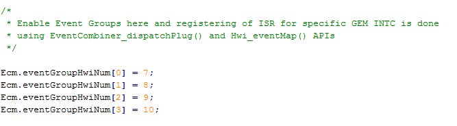

我希望 t 能够为66AK2h12集成 SRIO 和 NDK。 我为 SRIO 设置事件 ID 49、因此必须为其设置"QM 中断"、以便根据66AK2h12数据表如下所示:
问题1:
我应该设置 QMSS_INT 8、9、10和11吗?
在配置文件中、针对 NDK 的事件组硬盘中断号 设置如下:
问题2:
 QMSS_INT (8、9、10和11)是否与  NDK 的事件组硬 Ware 中断编号冲突?
