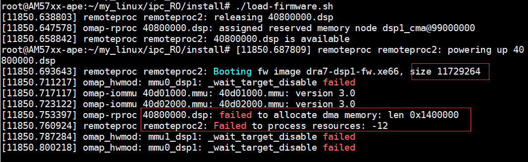

我的 DSP 程序的大小为11.7M、ARM 在使用 load-firmware.sh 加载 DSP 程序时报告错误。 地址0x40800000是 dsp1的 L2RAM 地址、并报告 DMA 存储器分配错误。 询问如何修改以解决错误消息? (DSP 可执行文件11.7M、机器人程序太大、无法减少)。
load-firmware.sh:
如果[-f "server_dsp1.xe66"];then
path=$(cd "$(dirname "$0")";pwd)"/server_dsp1.xe66"
RM /lib/firmware/dra7-dsp1-fw.xe66
LN -s $path /lib/firmware/dra7-dsp1-fw.xe66
echo 40800000.DSP >/sys/bus/platform/drivers/omap-rproc/unbind
echo 40800000.DSP >/sys/bus/platform/drivers/omap-rproc/bind
FI

    您能否共享 DSP 固件映射文件中的一些信息?
    顶部包含每个存储器部分的地址和大小。
    我尝试过很多次、发现  CODE_SIZE 不能超过 26M 、 堆大小不能超过 6M。  text_size  可以设置为 32M。
    映射文件 如下所示:

    您还可以在 Linux DTS 文件中共享 DSP 存储器的 CMA 区域配置吗?
     感谢您的快速回复。   Linux DTS 文件如下所示:
    e2e.ti.com/.../6505.dts.7z
    在 DTS 文件中、您可以通过以下配置将 Linux 中的 DDR 存储器留出用于 DSP、大小为0x4000000字节的0x99000000。
    dsp1_CMA_pool:dsp1_CMA@99000000{
    兼容="共享 dma-pool ";
    REG =<0x0 0x99000000 0x0 0x4000000>;
    可重复使用;
    状态="正常";
    在 DSP 端链接器命令文件中、必须确保仅在 DDR 中使用该区域。
    斯坦利
