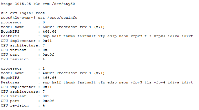

最近、我使用的是 EVMK2EX、发现应用运行时间很慢。
我知道 EVMK2H 具有与 EVMK2EX 相同的 ARM 内核。 因此、我将同一个应用程序放入 EVMK2H 以运行、并看到运行速度更快。
我检查了 EVMK2H 和 EVMK2E 上的 BogoMips、 K2E MIPS 只有2333.33。
如何进行修改以提高 MIPS 的运行速度? 我是否需要在软件或硬件上进行修改?
K2H 和 K2E 都在 MCSDK3.1.4.7上运行默认设置。
如果有人对此有任何想法、请表示感谢

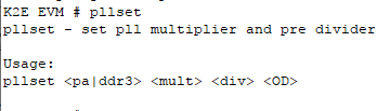

    感谢您的建议。 我检查 K2E 和 K2H 频率。 K2E 内核频率仅为700MHz。
    但 K2E 似乎无法修改 PLL 设置、因为它没有更改 ARM 频率的选项。

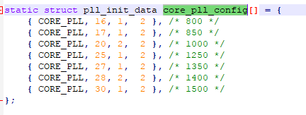

    然后我查看 U-boot 的源代码(board/ti/ks2_evm/board_k2e.c)。 了解 core_pll_config 表在1.4GHz 设置下不正确。
    如果 CORE_PLL 为100MHz ,CORE_FREQ = CORE_PLL*28*2*2=700MHz。
    我更改了
     {CORE_PLL、 28、 2、 2}、/* 1400 */
    更改为
     {CORE_PLL、 28、1、 2}、/* 1400 */
    重建 u-boot 以运行。
    我看到 MIPS 更快。
