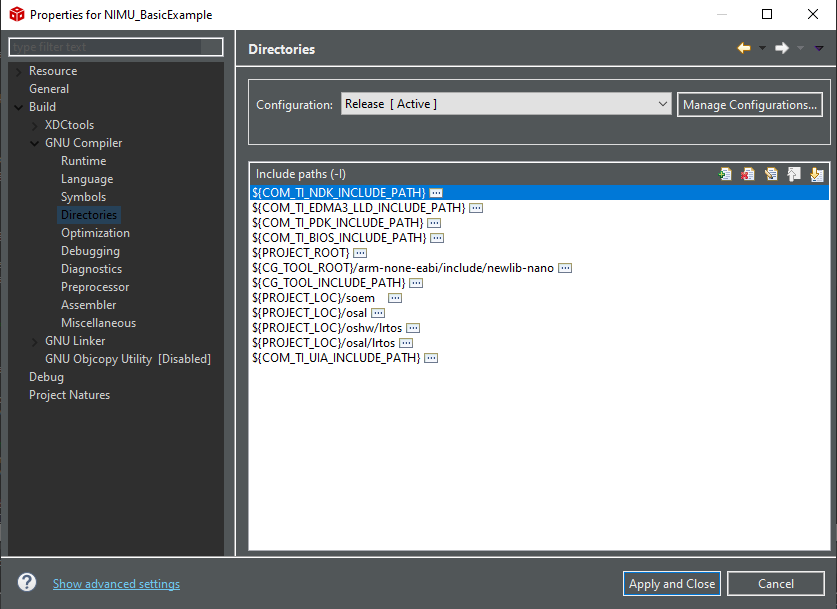

  4. 尽管包含了这些内容
    #include
    #include
    在 pthread.h 文件中、由于某些 ifdef、许多函数被排除。 为了避免这个问题,我必须定义一些常数_posix_thread 和 _posix_thread_priority_scheduling,如下所示。 这是正常的吗?
  5. RTOS 任务和 POSIX 线程能否在同一程序内共存?
感谢你的帮助。

    4. 您应该在工具链 include 之前*的 include 路径上有 TI-POSIX include 文件夹。 包含 pthread.h 时、它将包含 TI-POSIX 版本、该版本随后将包含工具链版本。 类似如下:
    -I /.../ti/posix/gcc
    此外(如果是)、您不应使用–std=gnu99编译器。 使用 gnu99将包括 GNU POSIX 实现、它与 TI-POSIX 实现相冲突。 使用 c99或 c++98将关闭 GNU POSIX。

    4. 根据您的建议、我将 GNU 编译器命令更改为"${CG_TOOL_GCC}"-c -std=c99、所有 POSIX 符号都显示为已定义。 显然、除了示例工程的默认 include 之外、我不需要包含任何额外的目录。
