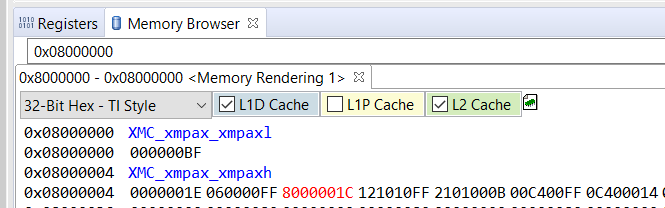

    请使用 JTAG 查看寄存器0x0800_0000区域、这是 DSP 内核 MPAX 设置。 我认为在启动时有默认值、将物理地址0x8:0000:0000映射到逻辑地址0x8000:0000。 即0x8000:0000是 DDR3A。 此外、GEL 文件还具有此映射设置。
    此致、Eric

    如何禁用此配置? 我想在地址0x8000_0000处读取/写入 DDR3B
    启动后、我在地址0x800_000c (XMPAX1_H)处写入0x00000000 (SEGSZ = 0、意味着段被禁用)、但未成功
    谢谢你。
    您可以这样做:
    1) 1)将 JTAG 连接到 C66x_0、查看0x0800_0000、然后按如下方式更改偏移量0x8和0xc:
    这会将物理地址0x0:6000:0000 (DDR3B)映射到逻辑0x8000:0000 (256MB)。
    然后我查看了 CCS 存储器视图0x6000:0000、它与0x8000:0000相同。 8:0000:0000现在是不同的。
    此致、Eric
