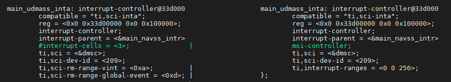

从 PSDK 7.0启动 VxWorks with the sysfw.itb 时,我发现设备驱动程序无法成功请求中断。PSDK 6.2和 PSDK 7.0之间的内部聚合器/路由器有何区别?
可以提供一些指南吗?
Nathan

    我遇到的错误是、当 cpsw-2g 驱动  程序尝试分配 uDMA 通道时、uDMA 驱动程序无法成功从振铃请求中断。
    日志如下所示:
    [vxbIntLib.c:1214]失败、dev 名称:[tisci-intr]!
    TI、sci-dev-id:209
    INTA 支持总数:86
    寄存器 INTA 正常且 irqBase = 12200 irqCount = 5504
    INTA:内部分配1
    INTA:分配新 vInt 描述?1.
    INTA:来自 DevID 209 vInt 38 alloc INTR 标志4
    INTA:获取 intr IRQ 10238、GIC hwIrq 38
    INTA:获取 Vint 编号38
    inta:映射 src:235、索引:96事件到 inta ID:209、vint:38、全局事件:38、freebit:0
    INTA:寄存器事件成功、ACK 1
    连接到 INTR 失败
    [vxbIntLib.c:1214]失败、dev 名称:[tisci-inta]!
    错误! tik3UdmaRequestInt()系列:3302

    此调用类似于 Linux 中的 Request_IRQ()。
    左侧是 PSDK 6.2上的 DTS、右侧是 PSDK 7.0上的 DTS。我们的 VxWorks 代码基于 PSDK 6.2.SO、如果我们使用最新的 sysfw、我们应该如何移植 DTS?
    Nathan
    您好、Nathan、
    您需要从7.0中选择最新的 DTS 才能使用最新的 sysfw.it b. 您是否验证过它
    PSDKLA SDK 7.0 REQUEST_IRQ 适用于 cpsw-2g? DT 不向后兼容
    因此、您需要使用7.0 DTB 来处理7.0 sysfw.it b..
    6.02基于 IA/IR 的不是基于 MSI 控制器,因此有很多变化。 请这么做
    引入与7.0上的 IA/IR 相关的所有 DT 更改。
