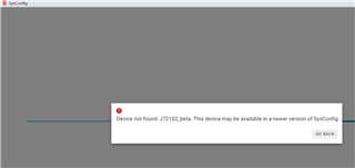

您好、专家。
我尝试转储 EVB I/O 映射、因此我从 RTOS SDK 获得 pinmux 文件(j721s2_evm_baseboard_pinmux.syscfg)。
当我尝试导入时、会出现错误消息。
如何解决?
表示感谢
吉布斯
1.文件作为附件
2. SysConfig :云版本, https://dev.ti.com/sysconfig/#/start/?args=%2Fpinmux%2Fdefault%2Fj721s2_evm_baseboard_pinmux.syscfg
3.主机,Windows 10专业版
 e2e.ti.com/.../j721s2_5F00_evm_5F00_baseboard_5F00_pinmux.syscfg
    Hi Gibbs、
    为了匹配该工具当前的命名约定、应将您共享的 syscfg 文件的第4行更改为:
    *@cliArgs --设备" J721S2_TDA4VE_TDA4AL_TDA4VL "--封装"ALZ"--部件"默认"
    我们将在以后的 RTOS SDK 中修复此文件、以避免此步骤。 谢谢你。
