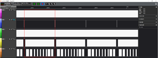

问题描述
在不同的 CPU 频率下、会显示相同的图片、数据每秒定期刷新一次。
当 CPU 频率设置为100MHz 时、图片将正常显示。 当频率增加到200MHz 或300MHz 时、数据刷新时、显示屏将会被错误定位。
正常图片和序列图表:
(图 1).正常显示
如图1所示、这是正常显示。
CPU 频率为100MHz、LCD_PCLK 频率为10MHz、屏幕刷新率约为51Hz。
逻辑分析仪捕获的信号如图2所示(红色框表示1帧范围):
(图 2).序列图对应于图 1
通道0:PCLK (10MHz)、
通道1:VS (51.6Hz)、
通道2:HS (19.8kHz)、
频道3:de、ó n
通道4:DATA0。
异常图片和序列图:
(图 3)。异常显示 A                      (图 4)。异常显示 B
如图3、 图4所示、这是异常显示。
CPU 频率为300MHz、LCD_PCLK 频率为10MHz、屏幕刷新率约为51Hz。
逻辑分析仪捕获的信号如图5所示(红色框表示1帧范围):
(图 5).序列图对应于图 3
正常和异常序列的比较分析:
由于(图1)和(图3)显示的内容基本相同、因此您可以通过比较确定、图5下面红色框中显示的内容只是一个数据帧。 但图5中的数据不与帧信号同步、例如 VS 和 DE。
(图6).DATA0数据波形比较
可以看出、图片显示的偏移是由数据和 VS 帧信号的同步引起的。
问题:
  • 上述显示位移是否与 CPU 频率有关?
  • 光栅 LCD 控制器通过 DMA 将图像数据发送到 LCD 显示屏。 如果 CPU 此时将图像数据写入显示缓冲区、是否会发生冲突? 如果存在冲突、如何解决?
  • 光栅 LCD 控制器通过 DMA 将图像数据发送到 LCD 显示屏。 如果 CPU 还使用 DMA 进行数据传输、是否会发生冲突? 如果存在冲突、如何解决?

    您好、Shide
    很抱歉让你久等了。 很遗憾、此系列器件不再支持 RTOS/barermetal/Starterware 查询。
    https://e2e.ti.com/support/processors-group/processors/f/processors-forum/1071334/notice-regarding-processor-sdk-ti-rtos-for-am335x-am437x-omap-l13x-c674x-k2g-devices
    目前尚不清楚 CPU 频率为何会有所不同
    请查看是否有一些旧帖子像以下帮助一样
    https://e2e.ti.com/support/processors-group/processors/f/processors-forum/223339/c6748-lcdc-clarifications
    e2e.ti.com/.../OMAP_2D00_L1x_5F00_C674x_5F00_AM1x-LCD-Controller-_2800_LCDC_2900_-Throughput-and-Optimization-Techniques-_2D00_-Texas-Instruments-Wiki.pdf
    我还附上了在旧帖子中链接的 pdf 版本的 wiki
    希望这对您有所帮助
    Mukul
    您好、Mukul
    感谢您的答复。
    如您所说、Starterware 已不再受支持。  是否有任何其他 C6748外设驱动程序库可用?
    能否提供一些测试光栅 LCD 控制器的示例?
    Br.
    世德路
    遗憾的是、我们没有任何其他库或示例可供共享。
    Krunal.
