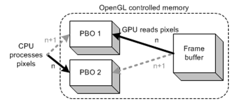

    您好、Erick、
    (1)在提供重现同一问题的应用时、需要我们的软件团队付出一些努力将代码从我们自己的板运行修改为 TDA4 EVM (大多数情况下将 BSP 从我们自己的板更改为 TDA4 EVM、并再次尝试重现问题)。 抱歉、目前我们无法准备 此 TDA4 EVM 应用、因为我们的软件团队还需要解决其他更高优先级的 TDA4相关 SDK 问题。
    (2)相反、上周、我们的工程师尝试使用 OpenGL ES3 PBO (像素缓冲对象)方法来解决此问题。 如下图所示、OpenGL ES3 PBO 使用异步 DMA 传输、可以避免对 CPU 的长时间阻断(在本例中为100ms)。 好消息是、我们已经运行此变通方法3个小时、并且没有看到 CPU 等待100毫秒。 我们将运行隔夜测试,并希望没有出现任何100ms CPU 等待.   您能否向 GPU 供应商确认我们的 PBO 方法是否是解决此问题的正确选择?
    Mark Kang。
    是的、我已要求他们为您验证此解决方案、会尽快回复。
    谢谢。
    Erick
    是的,Imagination 已经证实这是一种有效的方法。
    Erick
