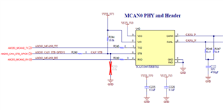

我们需要验证 LP-AM263是否可以接收来自外部 CAN 总线的消息。
外部 canbus 通过 LP-AM263 -> PASS 验证消息
我们更改的项目如下:
1.项目名称:mcan_loopback_polling_am263x-lp_r5fss0-0_freertos_ti-arm-clang
GPIO51已设置为低电平
3.App_mcanConfig (ture);-> App_mcanConfig (false);
4. if (TRUE == enableInternalLpbk)添加 MCAN_lpbkModeEnable (gMcanBaseAddr、MCAN_LPBK_MODE_external、TRUE);
5.外部 CAN 总线可以接收来自 LP-AM263的消息
最后、我们需要验证 LP-AM263是否可以接收来自外部 CAN 总线的消息。
您能提供示例吗? 谢谢!
