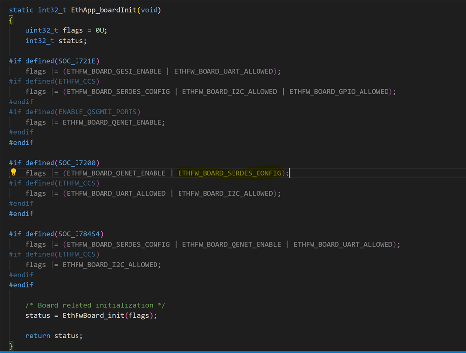

    尊敬的 Denseuk:
    您是否使用 Ethfw 或本机 Linux 驱动程序作为以太网控制器?
    坦迈
    大家好, 坦迈
    使用 ethfw 作为以太网控制器。
    我们何时可以获取补丁?
    洞修克
    金喜
    如果您使用 ethfw、那么您还需要在 uboot 中进行这些更改、此外还需要在 Linux 上的补丁程序上进行这些更改、该补丁程序是我针对 QSGMI +USB3共享 erlier 的
     https://e2e.ti.com/support/processors-group/processors/f/processors-forum/1216862/dra821u-using-ethernet-qsgmii-and-usb-3-0-at-the-same-time/4605483#4605483

    还需要为 SGMI 配置以太网控制器。
    迪瓦卡尔
    尊敬的 Diwakar:
    我已经测试过了、但我已经再次测试过、但情况仍然是一样的。
    附加的文件是当前使用的 DTS (uboot、Linux)。
    想知道 SGMII 和 USB 3.0是否同时可用?
    请检查。
    e2e.ti.com/.../USB3.0.zip
    洞修克

    你好,迪瓦克
    器件树的设置方式与上面附加的文件类似、SGMII 在没有 usb3.0的情况下可以正常工作。
    上述以太网控制器设置在哪里?
    洞修克
    上面提到的以太网控制器设置在哪里?
    在您使用基于 Ethfw 的方法时、您能否确认您是否对 Ethfw 进行了任何与 SGMII 配置相关的更改? 如果是、请与我们分享。
    如果未进行任何更改、请将与用例中所用物理端口对应的端口中的 MAC 端口配置更改为 SGMII。
       对于在 QSGMII 中默认配置的 SGMII、将下面的.MII 模式更改为".mii ={ENET_MAC_LAYER_GMII、ENET_MAC_SUBYER_SERIAL}"。
    根据连接到 MAC 端口的每个 PHY 的.phycfg。
    此外、对于 SGMII、请在"Board_ethConfigCpsw9g"函数中使用有效的端口配置。
    在对 Linux 设备树文件和 Ethfw 进行所有必要的更改后、请告知我们该观察结果、还可共享日志(Linux 终端整体日志 以及 ethfw 日志)进行分析。

    如上所述、当同时启用 USB 3.0和 CPSW5G 时、只能使用 USB 3.0、而不会创建 CPSW5G 的 ETH1接口。
    请求的日志和 ethfw 设置如下
    1)串行器/解串器(以太网)
    2)端口配置(ethfw)

    尊重,
    洞修克
    看起来 VirtMAC 驱动程序好像没有探测。
    您是否可以 使用 modprobe 命令插入 VirtMAC 驱动程序、如下所示并检查一次。
    # modprobe ti-j721e-cpsw-virt-mac
    苏德黑尔
    正如我之前所说的, cpsw5g ( SGMII)在没有 usb3.0的情况下可以正常工作。
    当查看装载有 lsmod 的模块时,下面的模块似乎已经很好地注册了。
    您能否建议在 ethfw 或内核驱动程序设置 SerDes 中进行修复和测试?
    如果您告诉我、我将分享测试和结果。
    dongseuk,
    正如我之前所说,cpsw5g (SGMII)在没有 usb3.0的情况下可以正常工作。
    您能否共享适用于 SGMII 的器件树文件和 ethfw 更改。
    此外、您是否可以共享用于 USB3.0的器件压力文件和 ethfw 更改
    此外、提供合并的(SGMII + USB3.0)器件树文件和 ethfw 更改、查看并确认合并更改是否合理?
    苏德黑尔
    当 SGMII + USB 3.0协同工作时、只有 USB 3.0工作、上述 DTS 文件之前是共享的。 请参阅上面的.USB3.0链接。
    为了仅运行 SGMII、在 DTS 中禁用 USB、如下所示。

    两者的 ethfw 是相同的、请检查随附的补丁文件中有关 SGMII 设置的配置。
    e2e.ti.com/.../sgmii_5F00_patch.zip
    洞修克

    似乎有人正在修改 SerDes 通道配置。通道3 被配置为未使用、 这就是 SGMI 仅起作用的原因。
    您是否能够如上所述在 uboot 中共享转储。
    迪瓦卡尔

    当您仅针对 SGMII 在 ethfw 中配置串行器/解串器时、这可能就是 USB 无法正常工作的原因。
    您可以尝试以下选项:
    1.在"SGMII + USB"多链路中配置 SerDes。 需要配置但当前不支持 ethfw 提供的这些配置的应用程序。
    2.您可以通过从以下突出显示的"EthApp_boardInit"中删除"ETHFW_Board_SERDES_CONFIG"来从 Ethfw 跳过串行器/解串器配置。
    您能否通过进行上述更改来避免 Ethfw 的串行器/解串器配置进行检查。
    苏德黑尔
    你好,Sudheer!
    我删除了 ETHFW_BOODER_SERDES_CONFIG 并在内核中设置 SerDes、以确认 SGMII 和 USB 3.0可同时工作。
    似乎在 Ethfw 中设置 SerDes 存在问题、是否有任何解决方案?
    洞修克

    ethfw 正在重新配置 SerDes,因为 USB 早期没有工作。
    在当前的实现中,ethfw 不检查 SerDes 是否已配置。
     USB 和 SGMI 都在工作吗?
    迪瓦卡尔
    你好,Diwakar
    USB 和 SGMII 现在正常工作。 如果有任何故障或查询、我将再次与您联系。
