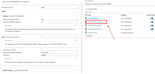

 默认的2G 配置如下。 如何将其更改为适合我的板
 内存@8000000
    device_type ="存储器"
    /* 2G RAM */
    REG =<0x00000000 0x80000000 0x00000000 0x80000000>
此外、我在 uboot 下进行了以下更改。 由于 SPL 大小限制非常严格、我编译的 tiboot3.bin tispl.bin 引导文件存在问题并且无法启动、因此我必须单独替换 u-boot.img 才能生效。
因此、我想尝试其他方法来修改 DDR、

    我正在使用 SDK8.6
    我尝试了以下更改无效
      内存@8000000
        device_type ="存储器"
        /* 2G RAM */
        REG =<0x00000000 0x40000000 0x00000000 0x40000000>
    Toby、器件树中的变化应该是:
    REG =<0x00000000  0x80000000 0x00000000   0x40000000>
    它描述了起始地址(0x80000000)和长度(0x40000000)。  SysConfig 中的更改正确。  确保您从 SysConfig 中构建新文件。  查看 SysConfig 中的自述文件以获取说明。
    您不需要进行其他更改。
    詹姆斯
