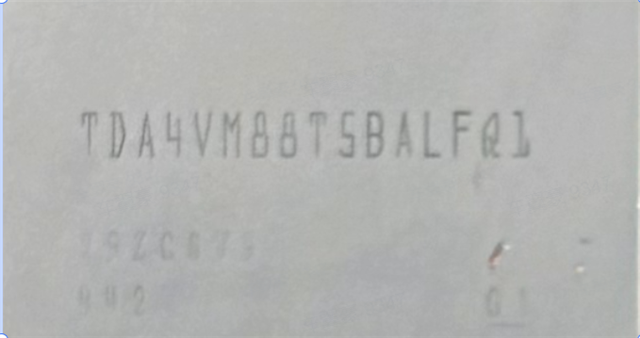

    您是否确定正在尝试运行的电路板是 FS 器件?
    [/报价]
    这是芯片 丝印

    我们发现运行 Keywriter 时具有日志输出的芯片模型为 XJ721E5BALF、而不具有日志输出的芯片模型为 TDA4VM88T5BALFQ1。 它们都使用相同的 Keywriter 软件。 这两款芯片是否有区别?
    尊敬的 Xie:
    XJ721E5BALF 是预生产的超集器件、  TDA4VM88T5BALFQ1 是合适的生产器件。 TI EVM 使用超集器件、而客户使用生产器件投入生产。
    它们都是5类、因此都是 FS 器件。 KeyWriter 功能与预生产或生产部件无关,在两个器件上以相同的方式工作。
