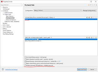

我有关于设置 C2000链接器的问题。
默认情况下、linclude 库文件中设置"libc.a"、
已禁用"禁用自动 RTS 选择"。
将"libc.a"设置为 linclude 库文件、
如果启用了"禁用自动 RTS 选择"、将会发生什么情况?
非常感谢您的帮助。

    我读了手册,但我无法理解,所以我问了一个问题。
    由于您正在配置 libc.a、这是否意味着启用"禁用自动 RTS 选择"不会有任何差异?
    "禁用自动 RTS 选择"是什么意思?
    您想了解自动选择的示例吗?
    由卡市
    由于您正在配置 libc.a,这是否意味着启用"禁用自动 RTS 选择"不会产生任何差异?
    "禁用自动 RTS 选择"是什么意思?
    C2000编译器工具链已有大约20年的历史。  链接器自动选择编译器 RTS 库型号的功能是10年前推出的。  为 -- disable_auto_rts 同时为任何想要保留旧行为的人引入了选项。  如今、它很少被使用。
