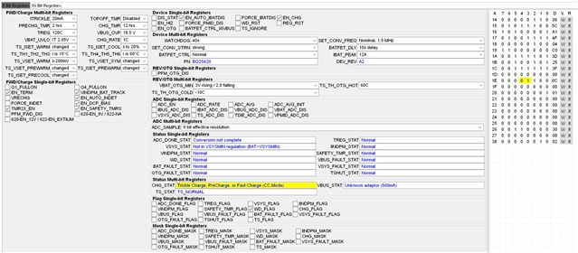

    您好、 Nareesh、
    您是否在没有固件的情况下手动测试了充电器? 请参考 表9-7。 BQ25620寄存器在 d/s 中、以下寄存器显示充电器的运行状态和故障条件(如果有)。
    https://www.ti.com/lit/ug/sluuck2a/sluuck2a.pdf 上的 EVM 用户指南 提供了分步测试程序和 GUI 信息。
    GUI (BQSTUDIO)可以从 https://www.ti.com/tool/BQSTUDIO 下载 (使用 BQSTUDIO-TEST 版本覆盖更多设备)。 插入寄存器读数后、用户可以很容易地知道充电器状态和故障状况、如下所示。
    BQ25622 GUI 文件可从 https://e2e.ti.com/support/power-management-group/power-management/f/power-management-forum/1172288/bq25620evm-bqz-file-for-bq25620-evm 下载

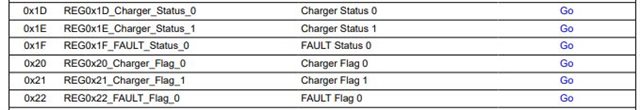

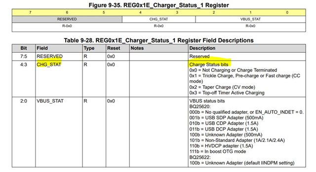

    您好、 Nareesh、
    1.不确定你在哪里得到的想法"在线"。 对于充电器运行状态、请检查 REGx1E[4](见下文)。  有关所有寄存器设置说明、请参阅 d/s 上的9.6寄存器映射。
    2. 样片司机先前已经通过电子邮件提供。 您可以根据您的特定系统需求进行更改。
    谢谢。
