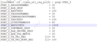

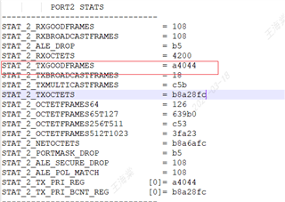

您好,TI Export:
     我们使用端口1上的交换机端口和端口2上的仅 MAC 模式
     eth1(Mac only 端口)我们使用 ping cmd 测试发送数据,但转储 cpsw9g 寄存器我们可以看到端口1上的 TX 数据其 错误
2:同时、端口2我们在 eth0上使用 ping cmd、TX 数据不由端口1计数,由端口2计数
3:在正常情况上,我们可以看到 port2没有那么多的 TX 数据,只是我们在 eth1上使用 ping cmd
    在错误情况下、我们转储 cpsw9g reg
    e2e.ti.com/.../cpsw9g_5F00_reg.txt

    下面我们转储 cpsw9g reg 在错误情况下
    如果您正在读取 CPSW9G 统计信息寄存器、您很多都不会获得正确的值、因为 EthFw 运行一个任务来收集 CPSW9G 端口统计信息、它会读取寄存器值并设置为零。
    请按照 常见问题 [如何收集 CPSW 统计信息]转储 CPSW 统计信息。

    CPSW 统计信息将根据端口上发送的数据包增加。 如果您从交换机接口发送,则可以是交换机端口中的任何端口,具体取决于数据包的连接和 ALE 条目。
    如果从仅 MAC 接口发送数据包、则仅端口2的统计信息将递增。
