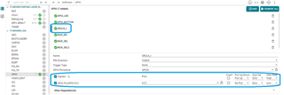

我要配置 GPIO101以用作 PR0_PRU0_GPIO13。 为此、我在 SysConfig 文件中进行了以下 GPIO 配置:

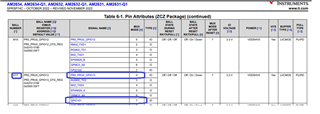

要将 GPIO101用作 PRU0单元的 PR0_PRU0_GPIO13、 我还必须将多路复用器模式寄存器从7重新配置为0。
是否有可能在 SysConfig-tool 中进行这种额外的多路复用模式寄存器重新配置/设置?
目前、SysConfig 工具仅生成 GPIO101模式的代码。
以下是生成的文件 ti_pinmux_config.c 的一个片段。 从7手动更改为0没有任何帮助、因为每个工程编译都由 SysConfig 代码生成重写这些值。
为了解决这个问题、我使用我自己的值进行了第二次多路复用器重新配置。 但是、是否也可以从 SysConfig-tool 配置此多路复用器设置?

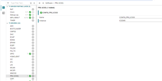

    使用"不填充"是指这种行为? 在我的 PRU 实例中、我甚至可以在这里配置任何内容。
    乔·肖

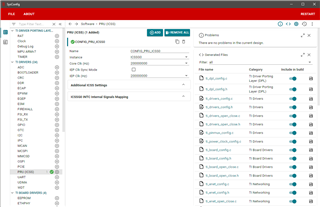

    [/报价]
    完全正确。  例如、如果与在 AM243中添加 PRU (ICSS)实例相比、您可以使用多个字段开始实际配置 PRU ICSS 模块:
    谢谢。
