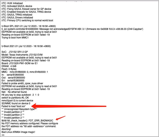

    但引导错误如下所示、Linux OS 无法启动。
    您好
    是否修改了设备树或引导参数以从 eMMC 用户分区获取 rootfs?
    迪瓦卡尔

    您好
    我查看了日志并看到了
    [   1.797919]  mmcblk0:P1
    [   2.276238] VFS:无法打开根设备"mmcblk0p2"或未知块(179,2):错误-6
    [   2.284174]请附加正确的"root="引导选项;以下是可用的分区:
    是否确定上面日志中的 mmcblk0p2是 eMMC 的 rootfs 分区 ?显示只有一个分区是 p1?
    我建议您与本地 FAE 联系、以加快该过程、因为这只是一些设置问题。

    您好
    在这里、最新日志的分析
    [0.000000]内核命令行:console=ttyS2115200n8 earlycon=ns16550a, mmio32 0x02800000 mtdparts=47040000.spi.0:512k (ospi.tiboot3),2m (ospi.tispl),4m (booti.u-boot ),256k (crw.rooti.enf.tibus,bzw=256k@bye)}, bzw=256k(cw.spi.ti.ti.titf=32200k.spl )@bizzw=256k, pybizzw=32200k, pybzw.spl /dev/mmcblk0p1 )
    [ 2.369193] VFS:在设备179:1上安装了根(ext4文件系统)。
    [ 3.453268] systemd[1]:正在启动重新挂载根和内核文件系统...
    [ 3.463531] EXT4-FS (mmcblk0p1):重新安装。 选项:(空)
    启动[0;1;39m 删除根和内核文件系统[3.470794] cryptodev:已加载驱动程序1.10。
    您的 rootfs 正在安装、现在 eMMC 没有问题。 但看到在 R5和 C7X 上加载固件时出现一些故障。
