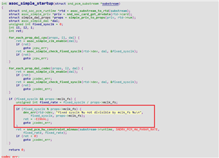

TI 您好
SDK I 版本使用:ti-processor-sdk-linux-rt-am62xx-evm-09.02.01.09
我参考以下链接来配置 HDMI 音频并发现以下错误:
e2e.ti.com/.../processor-sdk-am62x-about-the-sii9022-hdmi-audio-problem
以下是我的器件树配置:

时钟频率配置似乎存在问题、但它在 PROCESSOR_SDK_08_06_00_42版本上对我有效。 希望您能有所帮助。
