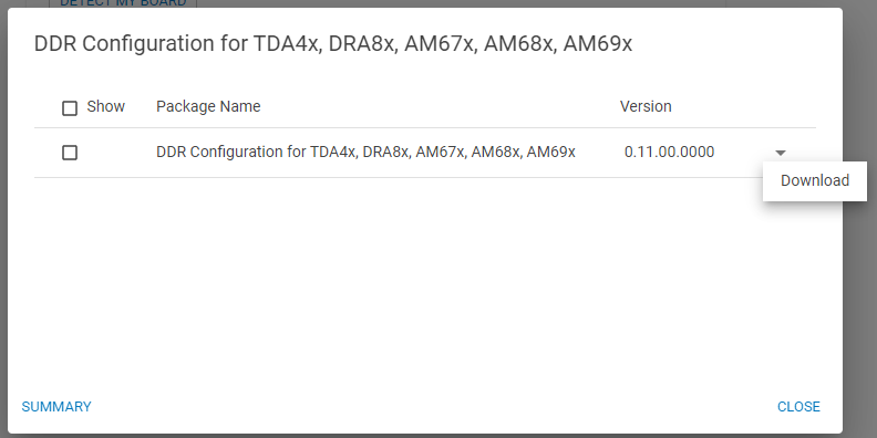

您好、TI 团队:
用于 TDA4x 平台的 DDR 配置工具0.11版本是作为 SysConfig 工具的软件包发布的。
但是、我似乎找不到任何脱机替代方案(现在已过时的 Excel 电子表格除外)或任何修补脚本、以便在本地 SysConfig 安装上安装此新版本。
您能否告诉我是否存在这样的离线解决方案、或者是否有计划/时间表将此 DDR 工具作为离线包发布?
提前感谢您投入宝贵的时间给予解答。
    您好、Arthur、
    请访问 https://dev.ti.com/tirex/explore。在此页面上、请选择 Resource Explorer 右上角的菜单图标。
    从此处、选择 Package Manager 并向下滚动、直到看到"DDR Configuration for TDA4x、DRA8x、AM67x、AM68x、AM69x"。 单击向右箭头、您应该会看到以下内容:
    点击下拉列表中的"下载"、随后将有一个 zip 文件下载到您的系统中。 然后、请解压到 c:\ti 目录、您可以使用以下命令调用离线 SysConfig DDR 配置工具:
    Fullscreen
    1
    c:\ti\sysconfig_<version>\sysconfig_gui.bat --product c:\ti\TDA4x_DRA8x_AM67x-AM69x_DDR_Config_<version>\.metadata\product.json
