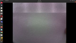

我们正在研究 IMX219的 LSC。 当我们从 DCC 工具生成默认的 bin 文件时、我们在屏幕上遇到行。
我已附上以下文件、
e2e.ti.com/.../IMX219_5F00_lsc_5F00_dcc-106.xmle2e.ti.com/.../IMX219_5F00_lsc_5F00_vpac3l_5F00_ext-100.xmle2e.ti.com/.../latest_5F00_lens_5F00_shading-2.txt
    看起来像是较旧 SDK 版本中的 LSC 驱动程序错误。
    https://e2e.ti.com/support/processors-group/processors/f/processors-forum/1326992/am62a7-lsc-driver-issue-on-am62-platform/5090339?tisearch=e2e-sitesearch&keymatch=lsc#5090339
    该错误应该在9.2中修复。
    我已经查看过线程、但目前使用的是 Processor Linux SDK 9.1
    1.在哪里可以找到 Linux SDK 上的 csl_rawfe.c/相关文件
    在哪里可以找到 Linux SDK
    上的 csl_rawfe.c/related 文件
    这些文件应该在 MCU_PLUS_SDK 下。
    此  csl_rawfe.c 在 Linux SDK 中不可用。
    此错误已在 SDK 9.2中修复。 请尝试 SDK 9.2。
    我们将尝试9.2 Linux SDK、并且很快会更新
