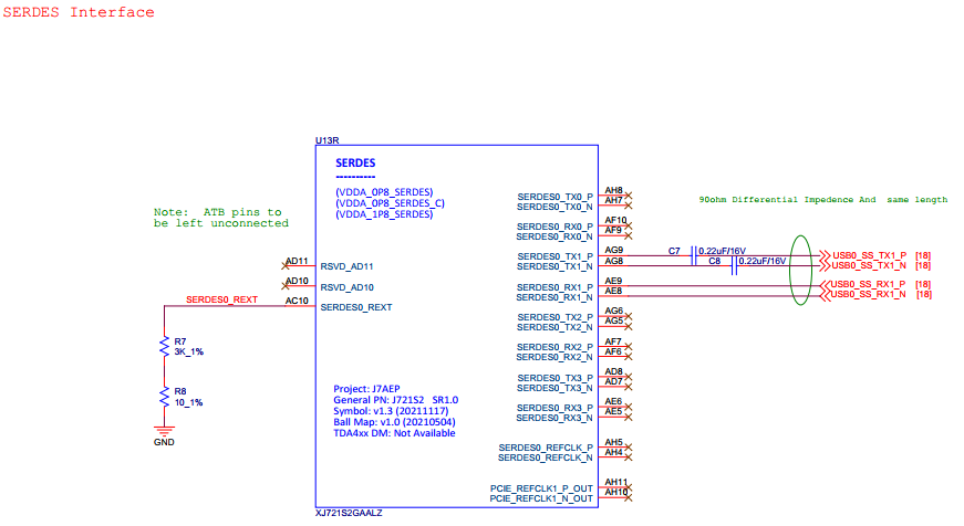

客户正在 ECO 平台上的 Linux SDK9.2中调试 usb3.0。 无法识别为 USB3.0、它仍然是 USB 2.0。
你好、μ A
客户正在ECO平台上的Linux SDK9.2中调试usb3.0。它不能被识别为USB、它仍然是USB。2.0 μ A
在 SDK 8.6上。使用 USB 3.0无法在 SDK 9.2 μ s 上正常运行
在SDK 8.6上成功应用USB 3.0在SDK 9.2上不起作用。μ A
SDK 8.6上的 USB 3.0配置如下:
SDK 8.6上的USB 3.0配置如下:

更换用于演示的预编译封装中的 MCU2_0后、USB 3.0通过。
但是、仍然有两个问题:
1. USB 3.0的使用率导致 CPU 负载 mcu2_0
达到100%。
2.连接 SSD 以测试 USB 3.0速度时,只能达到约100MB/s
Ling

无法在 RTOS 和 Linux 之间共享 SerDes (软件限制)。 目前、串行器/解串器共享的所有配置都在 Linux 驱动程序中完成、如果在 MCU 内核中运行的 RTOS 中使用串行器/解串器、则不能在 Linux 中使用
如果 SERDES 配置由 Linux 端完成、那么从 R5 RTOS 执行哪种操作会导致问题?

进行以下修改后、其与 MCU2_0的预编译演示软件包相同。

您好、 Diwakar
更ENABLE_DSS_EDP
改为后ENABLE_DSS_HDMI
、MCU2-0的 CPU 负载恢复正常。
CPU:MCU2_0:总负载= 1. 0 %(HWI = 0、0 %、SWI = 0、0 %)
此时、只剩下一个问题:USB 3.0速度不符合规格。
Ling

在9.2.txt 文件中、对 DTS 进行了一些修改、导致从寄存器读取的值存在差异。 以下是恢复 DTS 之后读取的寄存器值。
e2e.ti.com/.../9.2_5F00_update.txt
Ling
您好、 Diwakar
CPU 频率降低、导致 USB 3.0速度变慢。
回显性能>/sys/devices/system/cpu/cpu0/cpufreq/scaling_governor
回显性能>/sys/devices/system/cpu/cpu1/cpufreq/scaling_governor
DD if=/dev/zero of=/mnt/1.dat bs=4M 数量=256
256+0记录
256+0则会传出
1073741824字节(1.1 GB、1.0 GiB)已复制、3.48085秒、308 Mb/s
