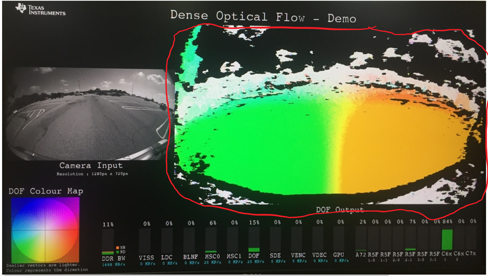

当我们运行  使用 Screen BSP 构建映像的 j784s4评估板时、可以使用构建提供的默认 graphics.conf 进行显示。
但它能够运行,只有一个称为 gles2-gear 的应用程序。 SW-VSYNC 应用程序失败、另外、对于视觉应用程序、我们无法看到输出。
我们是否需要进行任何其他配置才能使 Vision Apps 和 SW-vsync 测试应用正常工作?

    1)我们尝试运行 Vision 应用程序。 我们已停止屏幕应用程序。 然后、我们执行了运行 DOF 应用程序的步骤
    我们将获得输出、如所示
    红色圆圈部分未渲染。
    此外、 图像分类应用程序不呈现任何内容。

    从引导日志中、我可以看到在 R5上设置了 Display。  较早时在引导时,我在引导日志中看到屏幕正在 R5内核上运行。  显示驱动程序从哪个内核运行有什么关系? 如果为 R5内核启用了 DSS、Vision Apps 和 Screen 是否有任何问题?
    那么、除了 上面的图像中标记为"已读"的图像之外、您要执行所有屏幕操作? 那么显示屏工作正常。
