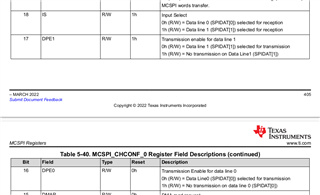

     还找到了本文档 www.ti.com/.../sprad26.pdf = 1725444765739&ref_url=https%253A%252F%252Fwww.google.com%252F。 我想知道我是否应该为 MCU_SPI0添加此部分
    我不确定、因为我使用的是主模式、而不是从模式。
    可以得出:
    外观
    D0或 D1可用作 MOSI 或 MISO、没有这样的限制。 您可以尝试将 D1更改为输出、将 D0更改为输入、看看您是否能够看到线路上的任何数据。

    我知道我可以用 MISO 代替 MOSI、并且我已经为测试进行了尝试。 我得到了工作输出:
    但这对我来说不是解决方案、因为我正在研究最终产品。 之前、我们从 R5内核管理 SPI、现在我们想尝试在 Linux 中实现这一点、但在 Linux 下似乎无法更改 D0和 D1的行为。 这似乎是驱动程序本身的问题。 TI 能否更新驱动程序?或者您是否知道我们是否能够自己更新?

    我不完全了解背景:
    ti、windir-d0-out-D1-in 标志
    ti、windir-d0-out-D1-in:
    说明:
    选择 D0引脚作为输出、选择 D1作为输入。 默认为 D0
    作为输入、D1作为输出。
    类型:布尔
    这是您要找的吗?
    -基尔西
    我在查看源代码是因为我想尝试解决这个问题、发现:
    我已将其添加到设备树中
    是的、这是、它是有效的。
    谢谢 Keerthy。
