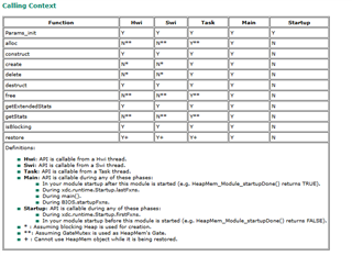

    Rasty、
    这些章节包括 ISR 的限制:
    如需了解更多相关信息、请访问:
    以及回顾:
    另一个限制是应避免在 HWI 或 SWI 上下文中进行内存分配。
    请参阅 https://e2e.ti.com/support/microcontrollers/arm-based-microcontrollers-group/arm-based-microcontrollers/f/arm-based-microcontrollers-forum/839437/memory-allocation-form-hwi-swi-context

    文档没有帮助。
    我已经通过实验 得出 、可以从 SYS BIOS 的 C66端口中的 hwi 中使用浮点。
    我们 将所有关键处理从线程移动到 HWI。
    不正确的 调度问题未解决。
