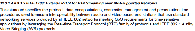

各位同事、大家好!
我的客户希望使用 RTCP IEEE1733实现 RTP 流来在支持 AVB 的网络上进行流式传输。
您知道适用于 AM62A 的 TI-SDK 是否支持 RTCP IEEE1733流、或者如何 使用 SK-AM62A-LP 开发板来实现此功能以进行第一个概念验证吗?

同时、通过 AM62Ax TRM、我们可以:
我还找到了一个来自 Pekka 的线程,该线程的附加指针:
(+) AM6422:AM64x 是否支持全部 AVB 功能? -处理器论坛-处理器- TI E2E 支持论坛
3.2.10.3.2.带 CPSW 的 TSN - Processor SDK AM62Ax 文档

我们的客户需要相同的申请、即检查 AM62A7是否支持 AVB 特性。
我们可以找到 TRM 描述的 CPSW 接口支持 AVB。 但我们找不到 AVB 库。 您能否与 Pekka 确认默认 RDK 是否包含 AVB 功能?

同时、您可以在此处找到有关我们在 CPSW 上支持的一些 TSN 功能的文档:
https://software-dl.ti.com/processor-sdk-linux/esd/AM62AX/10_00_00/exports/docs/linux/Foundational_Components SNS/kernel/CPSW-TSN450.html#TSN-with-cpsw Kernel_Drivers

是的、硬件支持包括 RTCP 在内的以太网 AVB。 我们没有这方面的软件示例。 联系方式、例如 Excelfore https://excelfore.com/remote-transfer-protocol 。
