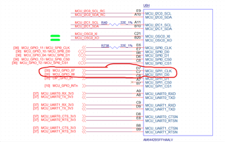

我们在网关设计中使用 AM6442、网关具有多个硬件型号。 因此、我们将在硬件中为型号选择提供电阻器选项、 在读取硬件选择状态后 、我们可以加载相应型号的固件。 目前、我们已将此电阻器选项连接到  MCU_GPIO_08 (引脚 C7)、MCU_GPIO_07 (D7)。 请告诉我、连接的 GPIO 适用于我们的用例。 附加该屏幕截图以供参考。

    对于上述应用、您必须选择在复位期间配置为 GPIO 的引脚。
    您引用的2个 GPIO 在复位期间配置为 GPIO。

    连接到用于配置版本和 SOC IO 电源组的电阻器的上拉电源电压 IO 参考电压  1.8V/3.3V VDDSHV_MCU 需要使用相同的电压源。
