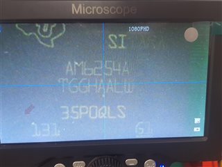

    嗨、Aparna、
    使用 AM6254ATGGHAALW 3SPOQLS
    如何检查 PRUSS 是否存在?
    谢谢。此致、
    Ishan

    尊敬的 Ishan:
    从上面共享的 CTRL_MMR 值来看、位字段[17:13]的值等于00111 = 7
    因此它没有 PRU。 您需要在设备树节点中禁用它。
