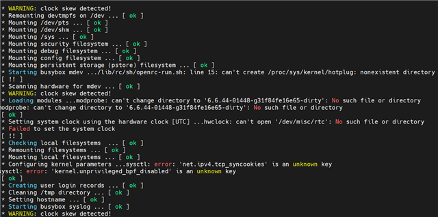

我正在使用标准 U-Boot 和内核、但最终的 Rootfs 是 Alpine Linux。
目前、我已成功引导 Rootfs、但在引导日志中存在一些问题。
问题:
使用 modprobe 命令加载模块时、出现与相关的错误 /dev/misc/rtc
此问题是否与内核配置或设备有关?
    尊敬的 Vic:
    问题似乎是您没有执行"make modules_install"来将所有内核模块安装到 rootfs。
    尊敬的 Bin
    谢谢、我将尝试解决此问题。
