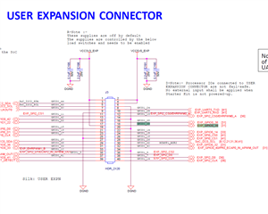

    所有测试均在 EVB (AM62_LP (PROC124E2))上进行、GPIO0_39 (J3)直接连接到引脚 J20
    我们将3.3V 或0v 引导至 GPIO0_39、但它始终检测输入为"1"
    除了 sysfs GPIO 库之外、我们是否还有其他方法来测试  GPIO0_39作为输入?
    您能否基于 GPIO0_39为我们提供一个输入示例、直接寄存器 R/W 也可以。

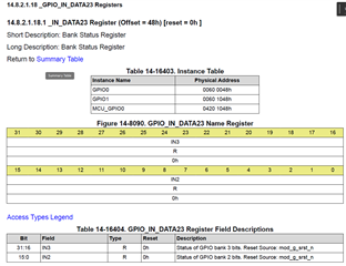

    请参阅下面 TRM 的屏幕截图。
    [报价 userid="533255" url="~/support/processors-group/processors/f/processors-forum/1438828/am620-q1-gpio-read-error/5521246 #5521246"]
    如果我们需要检查 GPIO0_37、 GPIO0_41。  GPIO0_42作为输入、这些引脚属于组2
    因此、我们需要将 GPIO_DIR23 (0x0060 0038)-> mw.l 0x00600038 0x00000610、位6、位9、位10设置为输入
    然后读取 GPIO_IN_DATA23 (0x0060 0048)--> md.l 0x0060 0048;检查 bit 6、bit 9、bit 10 status
    [报价]
    要检查该引脚的方向、请检查 GPIO_DIR23 (0x600038)寄存器的位5、位9、位10 (从0开始计数)。 类似地、读取 GPIO_IN_DATA23以了解引脚状态。
    例如-如果上述 GPIO 引脚设置为高电平并且所有其他引脚都设置为低电平、GPIO_IN_DATA23寄存器将产生0x00000620。

    我测量 GPIO0_39、SK_AM62B_P1上的引脚18
    (1)检查并修改 PADCONFIG40 (0x000F40A0)
    此设置表明 GPIO0_39是输入、默认情况下为内部下拉
    root@am62xx-evm:~# devmem2 0x000f40a0
    /dev/mem opened.
    Memory mapped at address 0xffffbdaea000.
    Read at address  0x000F40A0 (0xffffbdaea0a0): 0x08214007
    \root@am62xx-evm:~# devmem2 0x000f40a0 w 0x00050007
    /dev/mem opened.
    Memory mapped at address 0xffffa0aa2000.
    Read at address  0x000F40A0 (0xffffa0aa20a0): 0x08214007
    Write at address 0x000F40A0 (0xffffa0aa20a0): 0x00050007, readback 0x00050007
    /dev/mem opened.
    Memory mapped at address 0xffff8fb92000.
    Read at address  0x000F40A0 (0xffff8fb920a0): 0x00050007
    (2)当 GPIO0_39 =悬空= 0.6V 时检查 GPIO 状态
    为什么当 GPIO 引脚悬空时软件读取 GPIO0_39 =1?
    root@am62xx-evm:~# gpioget -c gpiochip0 39
    "39"=active
    仔细检查 GPIO_IN_DATA23、位7 = GPIO0_39、寄存器告诉我们 GPIO 状态= 1
    root@am62xx-evm:~# devmem2 0x00600048
    /dev/mem opened.
    Memory mapped at address 0xffff98493000.
    Read at address  0x00600048 (0xffff98493048): 0x000018A8
    (3)将 GPIO0_39物理连接到地、并再次读取 GPIO 状态。
    检测到"0"似乎没问题!!
    "39"=inactive
    /dev/mem opened.
    Memory mapped at address 0xffff9af97000.
    Read at address  0x00600048 (0xffff9af97048): 0x00001828
    我的问题:
    (1)我已在 PADCONFIG 中设置了默认下拉、GPIO 悬空时为什么我们仍然读取值为"1"
    (2)我们知道的唯一一件事,检测"0"是可以的,需要建议。
