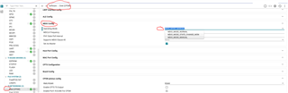

我现在有一个问题、
1.我们的 cpsw 硬件已更改为默认 MDIO、我们应该如何修改它?

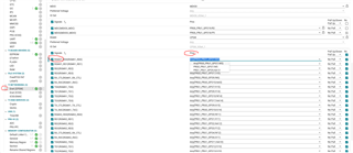

2.如何修改 rgmii1的 I/O 端口和 cpsw 的 RX 端口? 我们的硬件还使用另一组 IO 多路复用器、而不是默认设置
以下是默认设置:
我们的硬件分为以下几组:
正常开关时、需要如何调节驱动器
    [报价用户 id="472637" url="~/support/processors-group/processors/f/processors-forum/1441999/am6411-how-do-i-modify-the-configuration-of-the-rgmii-i-o-port-on-the-cpsw "]我们的 cpsw 硬件已更改为默认 MDIO、我们该如何修改它?[/QUOT]
    转到 example.sysconfig =>"MDIO Config"=>工作模式="MDIO_MODE_NORMAL "中的更改
    如何修改 rgmii1的 I/O 端口和 cpsw 的 RX? 我们的硬件还使用另一组 IO 多路复用器、而不是默认的[/报价]
    这些下拉列表将会供您查看
