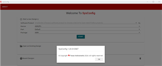

您好、TI:
我无法在以下链接打开 example.syscfg: mcupsdk-core-k3/examples/drivers/DSS/DSS_display_share/am62px-sk/wkup-r5fss0-0_FreeRTOS、位于 k3_main·TexasInstruments/mcupsdk-core-K3·GitHub
我已经尝试使用多个版本的 SysConfig 工具、但没人能正常工作。
您能告诉我哪个版本可以打开此文件吗?
谢谢。
Cong。

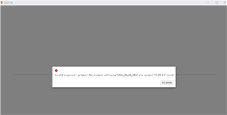

    尊敬的 Cong:
    感谢您的提问。
    您能否将 example.syscfg 文件的 cliargs 更改为以下值?
    @cliArgs --device "AM62Px" --package "AMH" --part "Default" --context "wkup-r5fss0-0" --product "MCU_PLUS_SDK_AM62Px@10.00.00"
    请告知我们上述方法是否有效。
    Tushar
    Tushar、您好!
    感谢您的答复、
    我根据您的建议进行了更改、结果如下:
    Cong。
    尊敬的 Cong:
    从上面的共享屏幕截图中可以看出、您的系统中没有安装 MCU+SDK v10.0。
    您能否确认以上情况?
    请安装 MCU+SDK、以通过 SysConfig 将其用作软件产品。
    若要下载、请访问  电源管理类产品(MCU-PLUS-SDK)-AM62P
    Tushar
    Tushar、您好!
    现在我可以打开文件。
    感谢您的帮助
